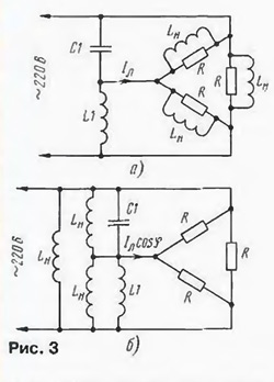

Индуктивную составляющую тока, протекающего через нагрузку устройства, показанного на рис. 1, можно представить в виде токов, проходящих через некоторые катушки индуктивности подключенные параллельно активным сопротивлениям нагрузки (рис. 3,а). или, что эквивалентно, параллельно С1. L1 и сетевым проводам.
Из рис. 3,6 видно, что поскольку ток через индуктивность противофазен току через емкость, катушки индуктивности Lн уменьшают ток через емкостную ветвь фазосдвигающей цепи и увеличивают через индуктивную. Поэтому для сохранения фазы напряжения на выходе фазосдвигающей цепи ток через конденсатор С1 необходимо увеличить и через катушку уменьшить.

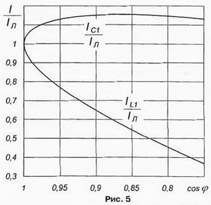

При чисто активной нагрузке (φ=0) формулы дают ранее полученный результат: lС1=IL1=Iл. На рис. 5 приведены зависимости отношений токов lC1 и lL1 к IЛ от соsφ, рассчитанные по этим формулам. Для ф=30° (cosφ=√3/2=0.87) ток конденсатора С1 максимален и равен 2/√3Iл= 1.15Iл. а ток дросселя L1 вдвое меньше. Этими же соотношениями с хорошей степенью точности можно пользоваться для типовых значений соsφ, равных 0.85...0.9.

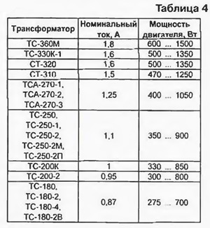

Сетевые обмотки трансформаторов ТС могут быть соединены так. что номинальное напряжение на них составит 220 В (перемычка между выводами 2 и 2*). 237 В (перемычка между выводами 2 и 3*) или 254 В (перемычка между выводами 3 и 3*). Сетевое напряжение чаще всего подают на выводы 1 и 1*. В зависимости от вида соединения меняются индуктивность и ток обмотки. В табл. 3 приведены значения тока в первичной обмотке трансформатора ТС-200-2 при подаче на нее напряжения 220 В при различных зазорах в магнитопроводе и разном включении секций обмоток. Сопоставление данных табл. 3 и 2 позволяет сделать вывод, что указанный трансформатор можно установить в фазосдвигающую цепь двигателя с мощностью примерно от 300 до 800 Вт и, подбирая зазор и схему включения обмоток, получить необходимую величину тока. Индуктивность изменяется также в зависимости от синфазного или противофазного соединения сетевой и низковольтных (например, накальных) обмоток трансформатора. Максимальный ток может несколько превышать номинальный ток в рабочем режиме. В этом случае для облегчения теплового режима целесообразно снять с трансформатора все вторичные обмотки, часть низковольтных обмоток можно использовать для питания цепей автоматики устройства, в котором работает электродвигатель.
В табл. 4 приведены номинальные величины токов первичных обмоток трансформаторов различных телевизоров [1, 2] и ориентировочные значения мощности двигателя, с которыми их целесообразно использовать.
