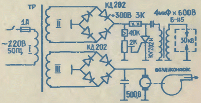

Тр - трансформатор мощностью 50-100 Вт. С обмотки II снимается напряжение около 300 В и с помощью двухполупериодного выпрямителя превращается в пульсирующее одно-полярное. С обмотки III должно сниматься напряжение, необходимое для питания двигателя, вращающего крыльчатку воздухонасоса. (Если для воздухонасоса удастся найти маломощный двигатель с номинальным напряжением 220 В, то надобность в обмотке III отпадет и схема значительно упростится.) В конструкции ижевских ребят использован двигатель ДПМ-30.
Пульсирующее однополярное напряжение поступает на обкладки неполярного накопительного конденсатора 4-мкф. Одновременно повышается напряжение на управляющем электроде разрядного тиристора КУ202Н. Тиристор можно использовать без радиатора. Цепи рассчитаны так, что тиристор открывается в момент, когда на конденсаторе накопится напряжение около 250 В. При быстром разряде конденсатора через тиристор и первичную обмотку автомобильной катушки зажигания (ею может быть Б-115 или любая другая катушка зажигания на 12 В) генерируется высоковольтный импульс. Катушку можно приобрести в магазине автозапчастей. Корпус катушки зажигания нужно соединить с общим проводом - "землей";. Высокое напряжение подведено к разряднику ионизационной камеры. Потенциометром 2к добиваются ровного горения высоковольтной искры.
Ионизационную камеру лучше всего изготовить из оргстекла. Резиновым шлангом она соединяется с воздухонасосом. Электроды сделайте из проволоки диаметром 1 мм и вдавите паяльником в стенки камеры. Длина искровых промежутков должна быть около 10 мм.
Внимание! Внутри прибора - высокое напряжение! Корпус устройства должен быть изготовлен из изолирующего материала. Категорически запрещается открывать корпус прибора или разбирать его, не отключив от сети.
