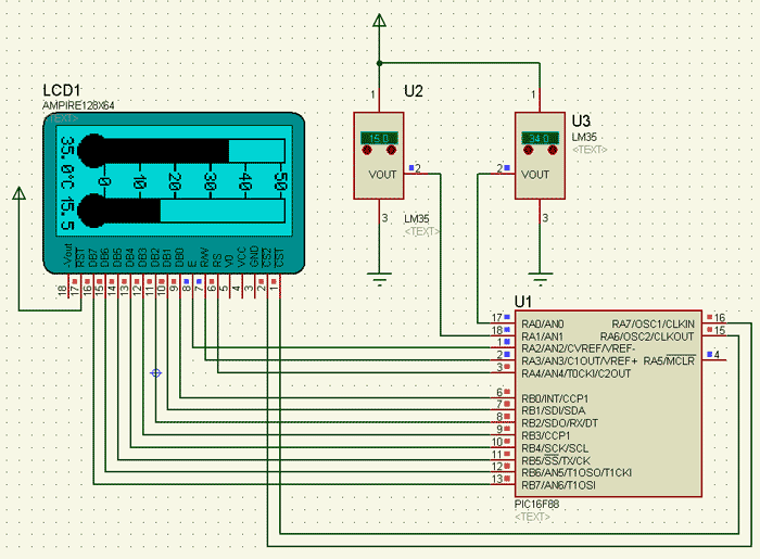

Из данной статьи вы узнаете как сделать простой LCD-термометр. В основе схемы лежит микроконтроллер PIC16F88. В качестве датчиков температуры используются два LM35. В качестве LCD дисплея используется графический ЖКИ дисплей 128х64 точек KS0108.
Схема была смоделирована в Протеусе. Обратите внимание, что почти все выводы PIC16F88 задействованы.
Исходный код для LCD-термометра написан при помощи компилятора CCS C.
В архиве  найдете файл для протеуса и прошивку микроконтроллера.
термометр с жк дисплеем
