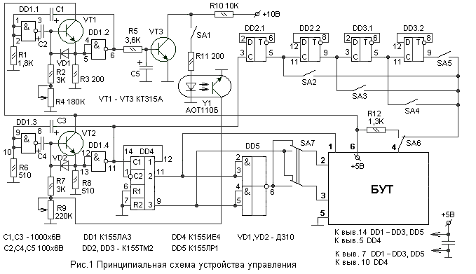

На микросхеме DD1 (рис. 1) и транзисторах VT1, VT2 выполнены два генератора: управляемый и управляющий. Первый, собранный на элементах DD1.1 и DD1.2, вырабатывает прямоугольные импульсы низкой частоты, которые интегрируются цепочкой R5C5 и усиливаются транзистором VT3. Полученные таким образом импульсы пилообразной формы и большой длительности через транзисторный оптрон Y1 изменяют частоту управляемого генератора на элементах DD1.3, DD1.4. Чем выше напряжение на выходе интегрирующей цепи, тем больше частота на выходе управляемого генератора зависит от линейно-нарастающего напряжения, полученного на выходе транзистора VT3. Резистор R4 служит для изменения скорости нарастания пилообразного напряжения, а резистор R9 — для регулирования частоты управляемого генератора. Переключателем SA1 осуществляется перевод блока управления с автоматического режима на ручной. С выхода элемента DD1.4 сигнал поступает на распределитель импульсов и делитель частоты.

Распределитель импульсов выполнен на микросхемах DD4 и DD5. С выводов 11 и 12 счетчика-делителя DD4 импульсы поступают на входы элемента сравнения микросхемы DD5. Если импульсы низкого уровня, на выходе DD5 присутствует высокий логический уровень. В остальных случаях на выходе DD5 будет низкий уровень. Полученные импульсы поступают на блок управления тиристором (БУТ). Переключателем SA7 осуществляется реверс “бегущих огней”.
На микросхемах DD2, DD3 выполнен делитель частоты на 2, 4, 8, 16. С его выхода импульсы поступают на вход 4 БУТ, предназначенный для дополнительного освещения елки в определенные промежутки времени. Переключатели SA2—SA5 служат для выбора коэффициента деления частоты, SA6 переключает четвертую гирлянду на постоянное напряжение.
Принципиальная схема блока управления тиристорами (БУТ) представлена на рисунке 2. На микросхеме DD6 выполнен несимметричный мультивибратор прямоугольных импульсов, выход которого связан со входом (вывод 8) элемента DD6.3, выполняющего роль электронного ключа. Если на выводе 9 DD6.3 присутствует логическая 1, то через обмотку 1 импульсного трансформатора Т1 протекают импульсы тока, наводящие во вторичной обмотке ЭДС, которая открывает тринистор VS1. Т1 предназначен для гальванической развязки устройства управления с силовой частью тринистора.
