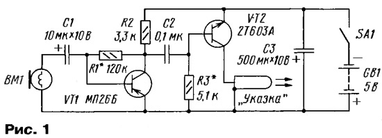

Сначала о передатчике. Схема одного из вариантов его приведена на рис. 1.
Поскольку напряжение питания батареи, входящей в комплект указки, составляет 4,5 В, а потребляемый указкой ток—около 35 мА, то модулирующий каскад выполнен на одном транзисторе.
Но для увеличения уровня сигнала с динамического микрофона ВМ1 необходим еще один каскад усиления. В итоге получился двухкаскадный усилитель, который позволяет получить амплитудную модуляцию лазерного луча при разговоре перед микрофоном.

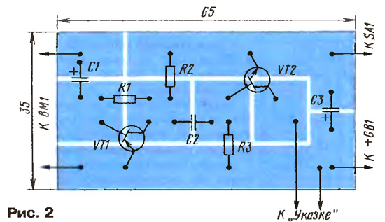

Звуковые колебания, преобразованные микрофоном в электрический ток, поступают через разделительный конденсатор С1 на базу транзистора VT1 первого каскада усиления. Усиленный сигнал снимается с резистора нагрузки R2 и подается через конденсатор С2 на базу транзистора VT2 второго усилительного каскада. Его нагрузкой служит лазерная указка. Изменяющийся ток коллектора этого транзистора приводит к изменению яркости лазерного луча. Конденсатор СЗ предотвращает возможное возбуждение передатчика из-за паразитной связи через источник питания.
Детали этого варианта передатчика монтируют на плате (рис. 2) из односторонне фольгированного стеклотекстолита.

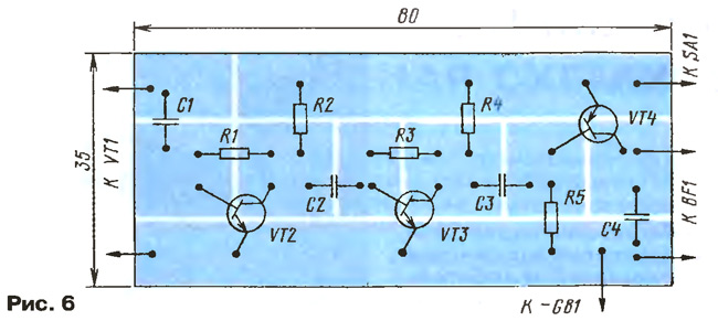

В фотоприемнике использован трехкаскадный усилитель (рис. 5). Световая энергия лазерного луча преобразуется фотодатчиком VT1 в электрический сигнал, который поступает через разделительный конденсатор С1 на базу транзистора VT2 первого усилительного каскада. Усиленный сигнал снимается с нагрузки каскада (резистор R2) и подается через конденсатор С2 на вход второго каскада, выполненного на транзисторе VT3. С его нагрузки (резистор R4) сигнал подается через конденсатор СЗ на вход третьего каскада, в котором работает транзистор VT4. В качестве головных телефонов BF1 был использован динамический микрофон, поскольку он обеспечивал более высокое качество звучания. Конденсатор С4 шунтирует нагрузку по высшим частотам и предотвращает самовозбуждение усилителя.
Поскольку приемник предназначен для воспроизведения речи, нижнюю границу частоты полосы пропускания целесообразно поднять до 300 Гц уменьшением емкостей разделительных конденсаторов. Это значительно ослабляет наводки от источников света (питающихся от сети частотой 50 Гц), ухудшающие качество приема.
Детали приемника монтируют на печатной плате (рис. 6) из односторонне фольгированного стеклотекстолита. Как и другие платы, эта выполнена методом прорезания изолирующих дорожек.

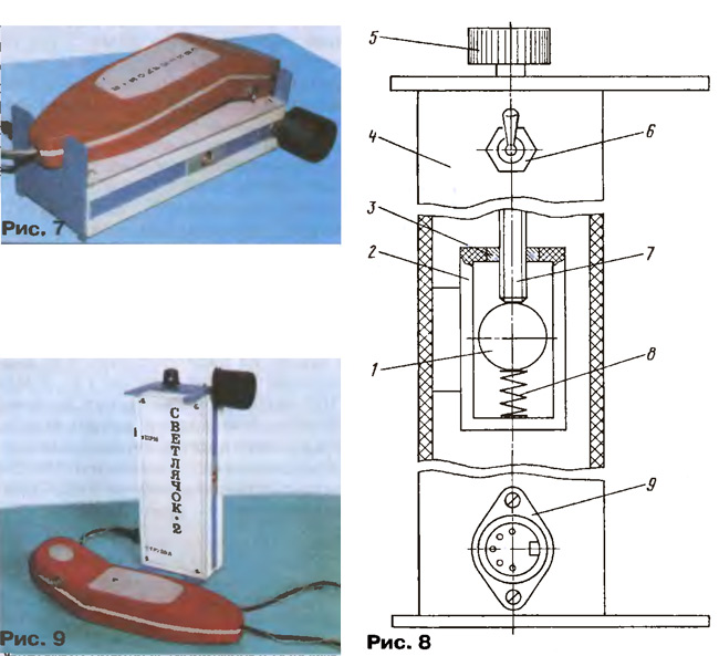

Конструктивно светотелефон выполнен в виде телефонной трубки с подставкой (рис. 7). В корпусе трубки расположены плата передатчика и источник питания с выключателем, а в подставке — фотодатчик, плата приемника с выключателем и лазерная указка. Телефонная трубка может быть соединена с подставкой четырехпроводным кабелем через разъем (на схеме он не показан). Фотодатчик помещен в цилиндрический стакан (коробка от диафильмов) для защиты от боковой засветки.
Конструкция светотелефона разрабатывалась для учебно-демонстрационных целей, поэтому фотодатчик и лазер не имеют стационарного крепления, а расположены в подставке под телефонную трубку. Поскольку во время демонстраций работы светотелефона сложно найти удаленные друг от друга горизонтальные поверхности, расположенные на одинаковой высоте, то для совмещения лазера с фотодатчиком приемника используется несложное устройство для перемещения луча лазера в вертикальной плоскости (рис. 8).
Оно состоит из рамки 2, склеенной из полистирола растворителем Р647 или Р650 и неподвижно прикрепленной к стенке корпуса 4. Рамка расположена на заднем конце указки 1, передняя часть которой с помощью конусной насадки упирается в отверстие в передней стенке корпуса. Указка снизу подпружинивается полусжатой пружиной 8, а сверху удерживается шпилькой 7 с резьбой. Для перемещения шпильки в верхнюю часть рамки вплавлена гайка 3, а снаружи на шпильку надета ручка 5. Поворотом ручки можно перемещать заднюю часть указки в вертикальной плоскости, что приводит к перемещению луча лазера. На передней стенке корпуса укреплены выключатель питания приемника 6 и разъем 9.
Для связи через светотелефон необходимо установить его подставку вертикально (рис. 9). Перемещением подставки в горизонтальной плоскости совместить луч лазера с фотодатчиком приемника другого пункта связи, а в вертикальной плоскости откорректировать положение луча ручкой 5 (рис. 8).
