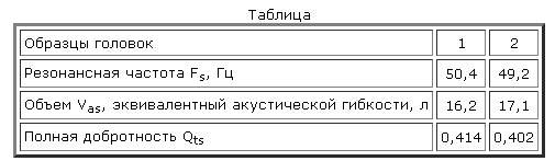

Проектирование громкоговорителя начинают с расчета акустического оформления НЧ-СЧ динамической головки. Для этого автором использованы параметры, измеренные на двух образцах головок (см. таблицу).
С учетом активного сопротивления катушки фильтра и подводящих проводов (0,7 Ом) для расчета была принята величина добротности Qts=0,44. По результатам компьютерного моделирования в качестве акустического оформления был выбран фазоинвертор с рабочим объемом 18 л и частотой настройки 42 Гц. Указанная частота настройки обеспечивается с помощью трубы длиной 11,5 см и внутренним диаметром 5 см, склеенной из бумаги до толщины стенок около 5 мм.

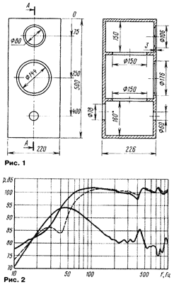

Чертеж корпуса показан на рис.1.
Корпус изготовлен из мебельной фанеры толщиной 18 мм. С целью снижения вибрации стенок корпус оклеен изнутри гидростеклоизолом. Для повышения жесткости конструкции в корпусе имеются две перемычки, которые делят внутренний объем на три отсека. Два верхних заполнены максимально распушенным куском синтепона низкой плотности (площадью 1,4 м2 на один корпус). Нижний отсек, где расположена труба фазоинвертора, изнутри поверх гидростеклоизола покрыт искусственным мехом с длиной ворса 10 мм.
На рис. 2 показаны АЧХ по звуковому давлению, снятые на синусоидальном сигнале в ближнем поле и характеризующие работу фазоинвертора. Штриховой и серой линиями показаны АЧХ излучения головки и трубы фазоинвертора соответственно, а сплошной линией показана результирующая АЧХ громкоговорителя. Провал на АЧХ головки позволяет оценить область снижения амплитуды колебаний диффузора (и нелинейных искажений) за счет действия фазоинвертора. Заметное ограничение хода диффузора происходит в интервале частот от 30 до 45 Гц.
АЧХ громкоговорителя в области низких частот получается как результат взаимодействия излучения динамической головки и трубы фазоинвертора с учетом фазовых соотношений, и на каждой частоте вычисляется как векторная сумма указанных излучений. Надо отметить, что результирующую АЧХ нельзя получить путем суммирования ординат двух нижних кривых. Завал АЧХ громкоговорителя на частоте 40 Гц относительно частоты 150 Гц составляет 6,5 дБ, что представляется вполне приемлемым для громкоговорителя с полезным объемом 18л.

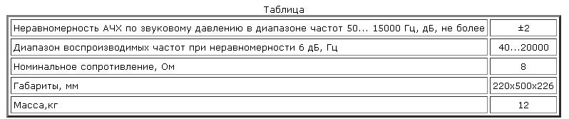

    Подводя итог проделанной работе, остается привести краткий перечень основных параметров разработанного громкоговорителя.
