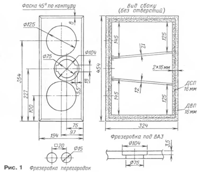

Чертежи корпуса акустической системы
корпус акустической системы
Конструкция корпуса показана на чертежах рис. 1. Использование двух­слойных стенок из материалов с раз­личным декрементом затухания спо­собствует лучшему подавлению вибра­ций в полосе звуковых частот. В корпусе вклеены две перфорированные перего­родки из фанеры, исключающие воз­никновение стоячих волн. По краям передней панели корпуса сняты фаски. В отверстии для высокочастотной го­ловки фрезеровано два паза для выво­дов звуковой катушки. На рис. 2 пока­зана разметка отверстий на задней стенке корпуса. Сборку и склейку верхней, нижней и боковых панелей, а также внутренних перегородок проводят до установки передней и задней панелей. Последней устанавливают заднюю па­нель в сборе.

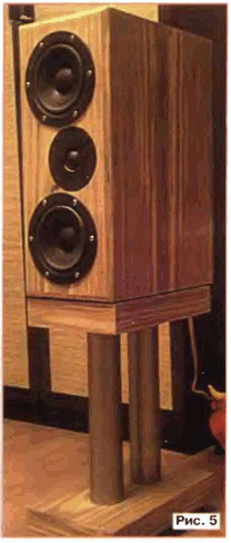

Оптимальное расположение громко­говорителей (фото на рис. 5) пред­ставляется следующим образом: рас­стояние от стены — не менее 30 см, расстояние между громкоговорителя­ми АС — 2...3 м, расстояние до слуша­телей — 2,5...3,5 м.
