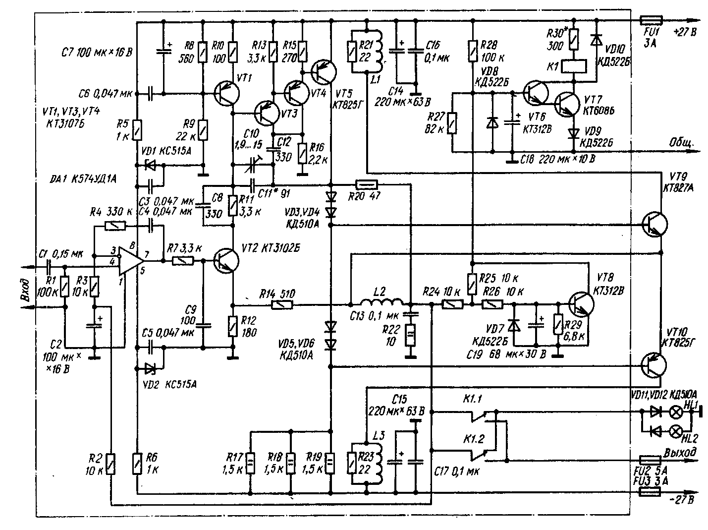

Структурная схема усилителя в основном осталась неизменной, исключены лишь устройства защиты транзисторов выходного каскада от перегрузки. Практика показала, что устройства такого рода не исключают полностью отказов транзисторов, но нередко вносят нелинейные искажения при максимальной выходной мощности. Ток транзисторов можно ограничить и иначе, например, используя защиту от перегрузки по току в стабилизаторах напряжения. В то же время представляется целесообразной защита громкоговорителей при выходе из строя усилителя или источников питания. Для улучшения симметрии усилителя выходной каскад выполнен на комплементарной паре транзисторов, а для уменьшения нелинейных искажений типа "ступенька" между базами транзисторов VT9, VT10 включены диоды VD5, VD6. При этом обеспечивается достаточно надежное закрывание транзисторов выходного каскада в отсутствие сигнала. Незначительно изменена входная цепь.
Схема усилителя Ю.Солнцева
Транзисторный усилитель 70Вт на основе Квод - 405
В качестве сигнального использован неинвертирующий вход ОУ DA1, что позволило увеличить входное сопротивление усилителя (оно определяется сопротивлением резистора R1 и равно 100 кОм.) Следует, однако отметить, что и в неинвертирующем варианте устойчивость усилителя остается высокой. Для предотвращения щелчков в громкоговорителях, обусловленных переходными процессами при включении питания, а также для защиты громкоговорителей от постоянного напряжения при выходе из строя усилителя или источников питания применено простое, хорошо зарекомендовавшее себя устройство (VT6 - VT8), используемое в промышленном усилителе "Бриг - 001". При срабатывании этого устройства загорается одна из ламп HL1, HL2, сигнализируя о наличии на выходе усилителя постоянного напряжения той или иной полярности. В основном схема описываемого усилителя не отличается от схемы усилителя "Квод -405". Катушки намотаны проводом ПЭВ-2 1,0 на каркасах диаметром 10 мм и содержат: L1 и L3 - по 50 витков (индуктивность - 5...7 мкГн), L2 - 30 витков (3 мкГн).
Вместо указанных на схеме в усилителе можно использовать ОУ К574УД1Б, К574УД1В, К544УД2, а также ( при некотором ухудшении параметров) К544УД1 и К140УД8А - К140УД8В; транзисторы КТ312В, КТ373А (VT2), КТ3107В, КТ3107И, КТ313Б, КТ361В, КТ361К (VT1, VT3, VT4), КТ315В (VT6, VT8), КТ801А, КТ801Б (VT7). Каждый из транзисторов КТ825Г можно заменить составными транзисторами КТ814В, КТ814Г+КТ818В, КТ818Г, а КТ827А -составными транзисторами КТ815В, КТ815Г+КТ819В, КТ819Г. Диоды VD3 - VD6, VD11, VD12 - любые кремниевые с максимальным прямым током не менее 100 мА, VD7 - VD10 - то же, но с максимальным током не менее 50 мА. При отсутствии стабилитронов КС515А допустимо использовать соединенные последовательно стабилитроны Д814А, Д814Б или КС175А.
