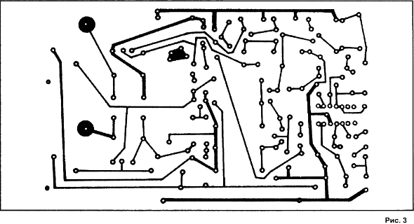

Схема венгерской версии усилителя "Quad 405" приведена на рис. 2, печатная плата - на рис. 3, а расположение элементов - на рис. 5. На рис. 4 показана конструкция катушек L1...L3.
При использовании микросхемы типа µА709С резистор R9 заменяется перемычкой, а резистор R11 из схемы исключается. При использовании микросхемы LM301 номинал R9 - 220 Ом, R10-1,8кОм, R11 - 1,8 кОм, а элементы R19, С9, С5 из схемы исключаются.

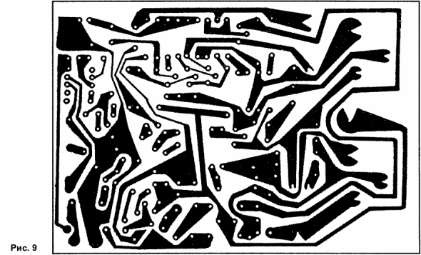

В оригинале была приведена таблица заменяемости элементов и допустимые отклонения номиналов. R2 - сопротивлением 10 Ом, мощностью 5 Вт-5% разделяет сигнальную "землю" от силовой "массы". В оригинале катушки L1 и L2 намотаны на оправке диаметром 8 мм в два слоя проводом ПЭЛ 0 1...1.5 мм и имеют индуктивность L1 - 3...3.3 мкГ, L2-22...24мкГн. На рис. 8 приведен чертеж печатной платы, а на рис. 9 - монтажная схема усилителя.
