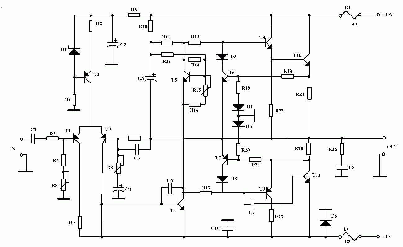

Схема усилителя
Усилитель 100 Ватт, 11 транзисторов
После включения питания вместо предохранителя В1 следует включить миллиамперметр. Потенциометром R15 установить ток покоя усилителя 100 мА. Затем подключить вольтметр постоянного напряжения к выходу усилителя и потенциометром R5 установить 0 В (+/-50 мВ).
Монтажный потенциометр R8 служит для регулирования обратной связи и влияет на чувствительность усилителя. Во время регулировки следует контролировать температуру выходных транзисторов. Значительный ее рост свидетельствует о возбуждении усилителя.
В этом случае следует подобрать емкости конденсаторов С3, С6, С7. Удобнее всего это сделать, наблюдая выходной процесс на осциллографе. Транзисторы Т8 и T9 следует оборудовать небольшими радиаторами площадью в несколько квадратных сантиметров.
Радиаторы транзисторов Т10 и Т11 должны обеспечить соответствующее охлаждение при теряемой мощности 40 Вт.

Усилитель оборудован защитой от короткого замыкания с транзисторами Т6 и Т7.
Он начинает работать, когда сопротивление нагрузки понизится до 2 Ом.
