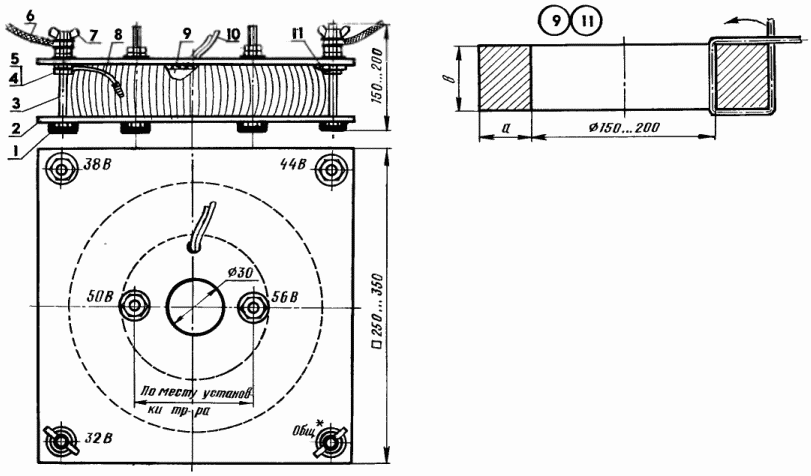

Сварочный трансформатор с магнитопроводом из статора сгоревшего электродвигателя
изоляция между обмотками, их слоями, а также магнитопроводом условно не показана
1 - ножка-амортизатор (от флаконов с бытовой химией, резина, 6 шт.), 2 - стенка-корпус (10-мм термостойкий листовой изолятор, 2 шт.), 3 - клемма-стяжка (болт М8 из меди или латуни, 6 шт.), 4 - гайка М8 (из меди или латуни, 18 шт.), 5 - шайба медная (28 шт.), 6 - кабель силовой одножильный сечением 20 мм2 (2 шт.), 7 - гайка-барашек М8 (2 шт.), 8 - отвод (отрезок провода электрического многожильного сечением 20 мм2 в хлопчатобумажной изоляции, 4 шт.), 9 - магнитопровод с сечением a x b (из статора сгоревшего электродвигателя), 10 - кабель сетевой двухжильный, 11 - вывод вторичной обмотки трансформатора (2 шт.).
Как показывает практика, при выборе «пакета железа» для него надо стремиться к тому, чтобы размер «а» статора-заготовки находился бы в пределах 30...40 мм. Тогда для получения оптимального сечения в 20...25 см2 придётся расчленить наш исходный тор на 2-3 части, чтобы размер «в» оказался равным 50...80 мм. Лучше это сделать ножовкой по металлу, пропилив наружные литые стяжки в пазах (обычно их 8). Затем, удалив «попорченные» 3...4 листа «статорного железа», расклёпывают стяжки, скрепляя тем самым каждый из будущих тороидальных сердечников. А вот дуговой резкой-сваркой здесь увлекаться не следует, так как возникающие в этих местах вихревые токи Фуко ведут к разогреву магнитопровода и существенно снижают эффективность работы трансформатора.

Теперь дело за первичной обмоткой. Количество витков в ней с приемлемой для практики точностью можно найти, умножив значение напряжения в сети на частное от деления «40» на площадь поперечного сечения (в см2) сердечника трансформатора. В нашем случае этот коэффициент, характеризующий расчётное число витков на 1 В, равен двум.
Таким образом для сетевой (первичной) обмотки предлагаемого мной «сварочника» потребуется всего лишь 440 витков. Причём лучше всего использовать здесь медный провод сечением 2...3 мм2 (диаметром 1,6...2 мм) в стеклотканевой изоляции. Слои первичной обмотки тщательно изолируются друг от друга. Как, впрочем, и слои вторичной, число витков в которой, исходя из требуемого напряжения (56 В) и вышеназванного коэффициента (2), должно быть равно 112, а сечение - 10...30 мм2. Обмоточные провода можно взять из старых электродвигателей с фазным ротором мощностью 3...6 кВт. Я, например, использовал именно от них провод с стеклотканевой изоляцией (сечение - 3 мм2) для первичной обмотки. Кстати, из этих же электродвигателей можно заимствовать и шинопровод сечением 18 мм для вторичной обмотки сварочного трансформатора. Тем более что всё это - из чистейшей меди.

Готовому трансформатору придают удобную и надёжную с точки зрения пользователей форму. Для этого вырезают два квадрата из 10-мм фанеры. А ещё лучше - из стеклотекстолита или другого термостойкого изолятора. В середине высверливают 30-мм круг для вентиляции (см. рис.), а симметрично ему и по углам - семь 8-мм отверстий для прохода клемм-стяжек и сетевого провода.
Корпус, по сути, готов. Ну а остальное, думаю, ясно из иллюстраций, которые здесь приводятся. Убеждён: сделать себе добротный сварочный трансформатор по изложенной выше методике сможет любой желающий.
