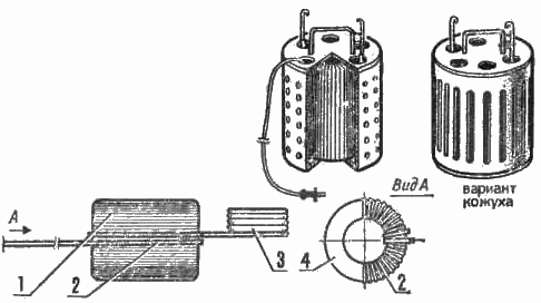

Конструкция и устройство мини сварочного аппарата
Трансформатор сварочного аппарата: 1 - первичная обмотка, 2 - вторичная обмотка, 3 - бухта провода, 4 - ярмо.
Работу удобнее выполнять вдвоем: один осторожно, не задевая за соседние витки, чтобы не повредить изоляцию, протягивает и укладывает провод, и помощник удерживает свободный конец, предохраняя от его скручивания, Сварочный трансформатор, изготовленный таким способом, будет давать ток 80-185 А.
