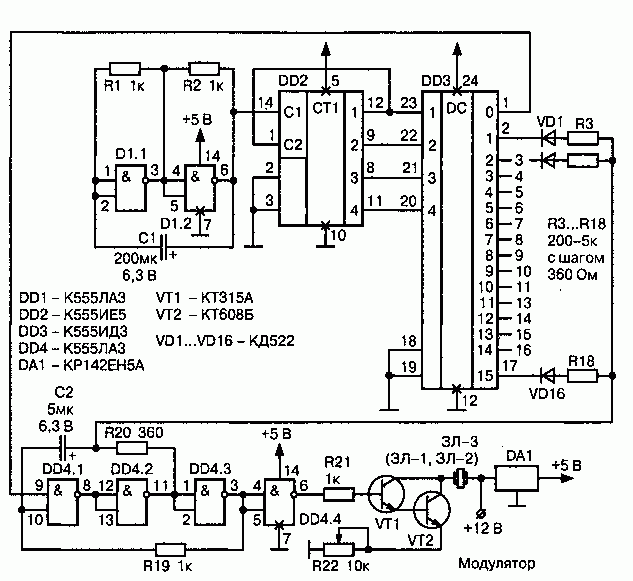

Принцип работы данного устройства такой-же как и в аналогичных схемах: заставить вибрировать оконное стекло с разной частотою и тем самым исключить возможность приема отраженного сигнала. (смотрим например Простейший вариант защиты от устройств лазерного съема информации).
Резонирующим элементом здесь служит пьезоэлемент, который жестко крепится по центру стекла для обеспечения максимальной амплитуды. Схема собрана на ТТЛ микросхемах, потребляющих большой ток, поэтому для питания необходимо использовать сетевой блок питания.
Схема модулятора
Пьезодатчик модулирует стекло таким образом, что амплитуда модуляции стекла выше, чем модуляция голосом при средней громкости произношения. Кроме того, пьезоэлемент модулирует стекло на разных частотах, что еще больше затрудняет съем информации через стекло.
