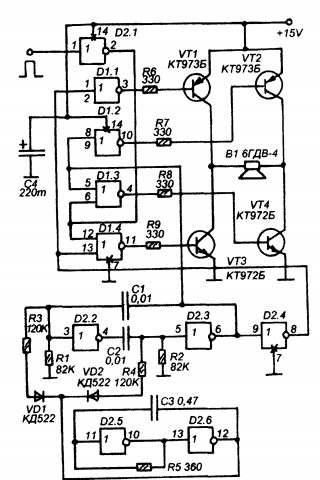

Немного доработанная схема, предложенная Барановичем В.Д в журнале Радиоконструктор, 2001 год, №1, стр 34 и представленная на нашем сайте здесь
Здесь раскачка выходного каскада происходит по двухтактной схеме, а следовательно и громкости динамика будет в два раза выше.
Включается сирена подачей высокого уровня на вход 1 элемента D2.1.
Микросхемы: D1- К561ЛЕ5, D2- К561ЛН2
