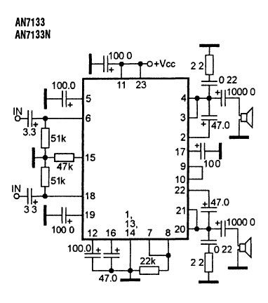

Микросхема AN7133 производства Panasonic представляет собою  двухканальный усилитель НЧ.
Данная микросхема выпускается в двух разновидностях: AN7133 и AN7133N, в одинаковых корпусах и схемой включения, различие у них лишь в параметрах
Параметры микросхемы AN7133 AN7133N
Питание: однополярное, 6- 18 Вольт
Выходная мощность на нагрузке 4 Ом
Для AN7133 — 2 x 2,1 Вт
Для AN7133N— 2 x5,8 Вт
Диапазон воспроизводимых частот: 20 Гц- 20 кГц
Корпус SIP7 , 23 вывода
Схема включения
