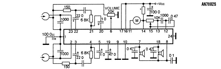

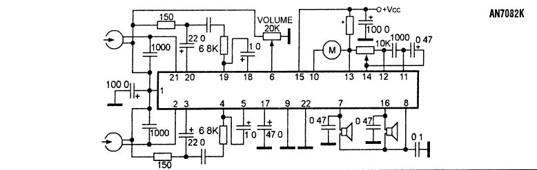

Микросхемы AN7082 выполняются в двух вариантах: AN7082K и AN7082S, параметры у них одинаковые, разница лишь в цоколевке и корпусах: AN7082K имеет корпус DIP-22, а AN7082S- корпус SOP-24. Внешние виды корпусов показаны ниже.
Схемы включения
