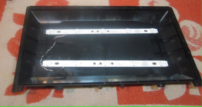

Матрица оказалась приклеенной.
Две планки по 5 светиков на каждой.

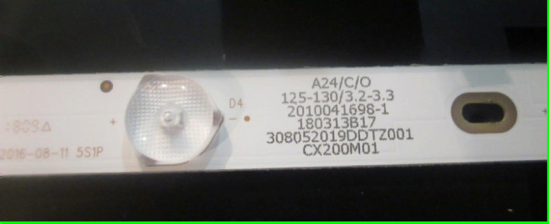

Типоразмер 2835, 3-х Вольтовые,
покупал ЗДЕСЬ: https://alii.pub/74lfhl?erid=2SDnjdPT7nC

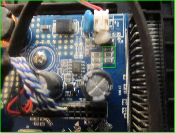

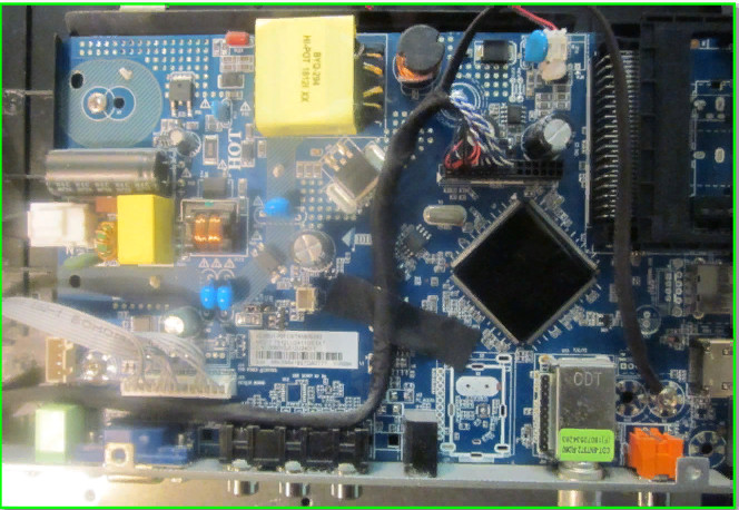

Ток подсветки:
Применяется майн CV512L-U24
CV512L-U24.jpg [ 123.88 КБ | Просмотров: 76290 ]
Токовый датчик из трех резисторов
CV512L-U24-1.jpg [ 98.65 КБ | Просмотров: 76290 ]
Выпаиваем один или два по ситуации

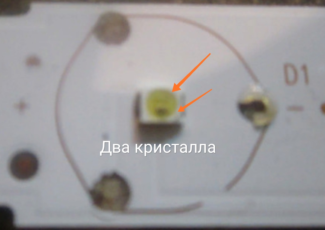

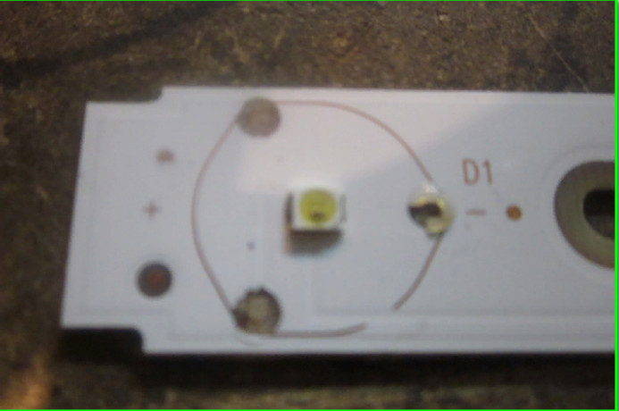

В данной теме ссылка на светодиоды устарела...
Вот более актуальная: https://alii.pub/74lfhl?erid=2SDnjdPT7nC
Оригинальный LED 3030 - 2 кристалла, видно на фото.
По ссылке LED 3030 - 1 кристалл, видно на фото.
Интересно посмотреть datasheet на оба типа LED.

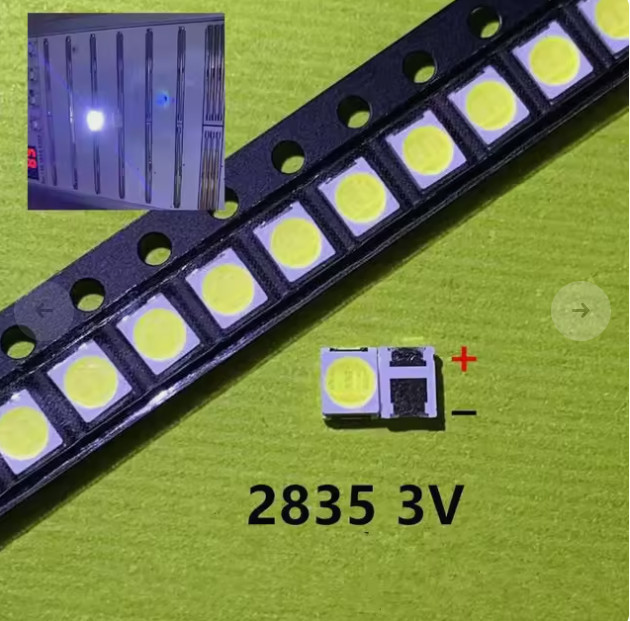

Товарищ, вы не внимательны ;) У продавца по ссылке имеются 6 видов светиков. Читай в посте выше:
вот так они выглядят:
2835-3v.jpg [ 107.46 КБ | Просмотров: 69342 ]
Я тоже нашел: 2835, 3V, 1.2W , катод широкий, 2 кристалла.
