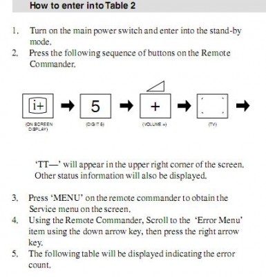

Тело в дежурном режиме и нажимай на пульте кнопки как на фото.
Лишнее не тыкай - беда будет
Тело прогрей чтобы запускалось с первого раза.
Схема у меня есть но 22 мегабайта
сервис.JPG [ 35 КБ | Просмотров: 3819 ]

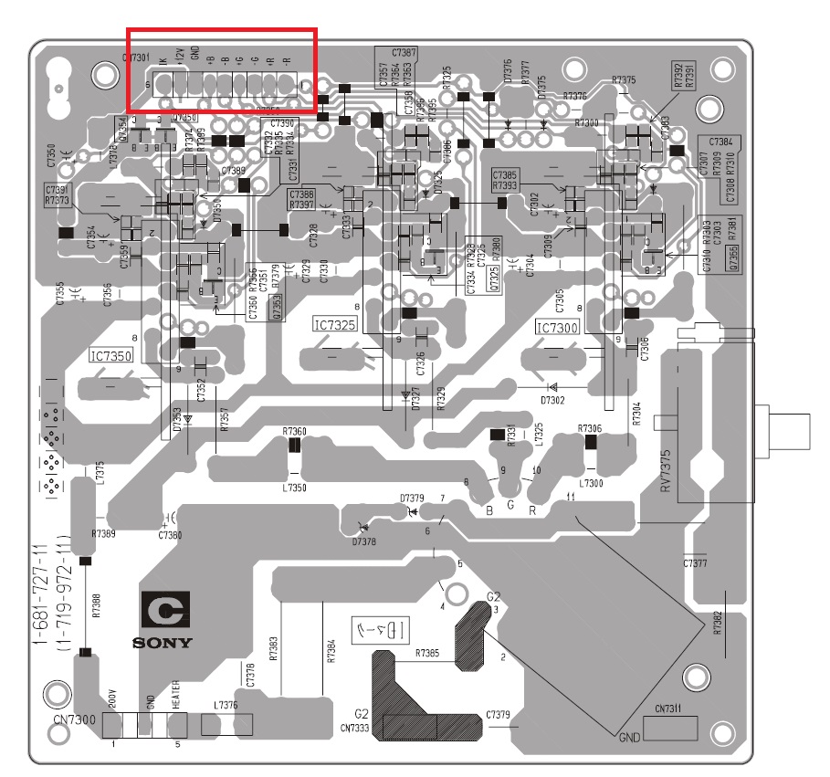

Вот плата кинескопа. Ты имеешь в виду поменять местами контакты в разъеме?
1.jpg [ 213.11 КБ | Просмотров: 3817 ]

Да менять там, только наверно нужно не только плюсы RGB менять местами но и минусы.
Сейчас схему гляну, а лучше давай спецов подождем(скоро подтянутся) - мало-ли чего
Коль синий цвет останется - значит конец трубе.
Если другой цвет будет- то смотреть ВУ.
Можно и замеры сделать на этих выводах.

Менять местами нужно после микросхем ВУ,замеры делать тоже там.
12 и 200 вольт ВУ глянь,да кондерчики электролитические

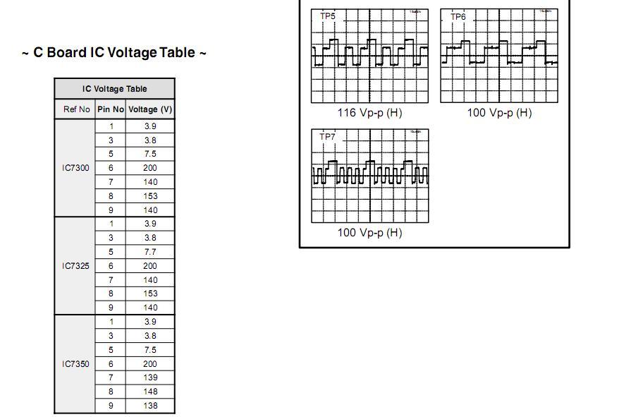

Смотри что на 8 выводе ВУ(там 3 ВУ) творится (100 вольт с лишним должно быть)
ВУ.JPG [ 59.45 КБ | Просмотров: 3814 ]
