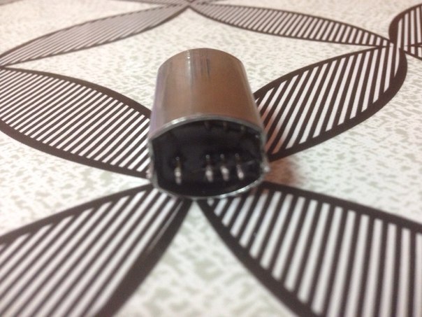

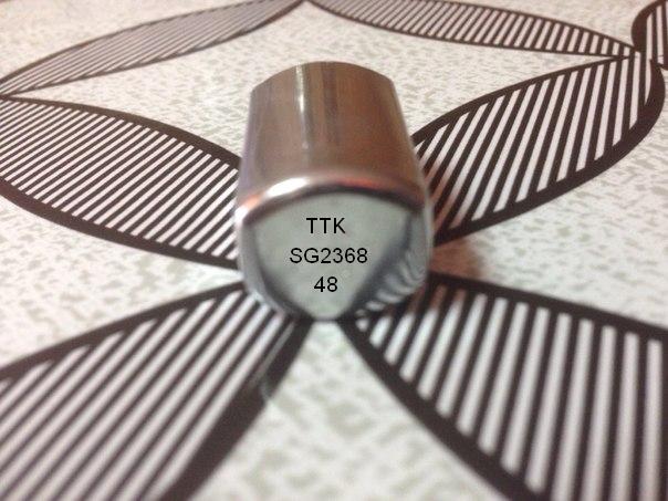

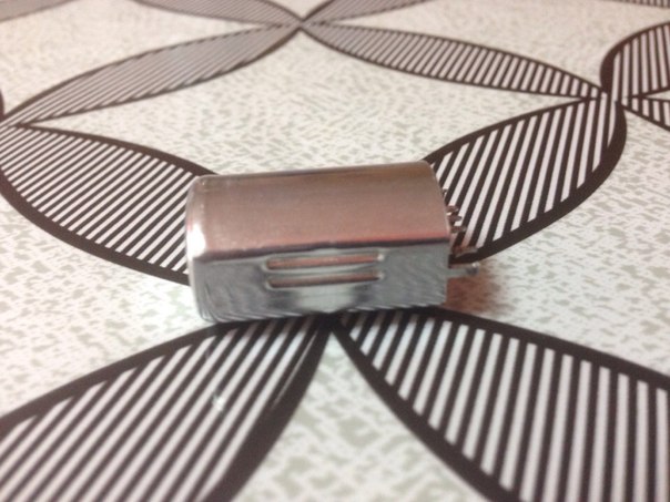

Блок питания импульсный , на его выходе двухполярное напряжение. Обнаружил сгоревший сетевой предохранитель, КЗ было на шимке TTK SG2368 48. Откинул шимку , больше нечего криминального в горячей блока питания не обнаружил. КЗ пропало,на банке 310 вольт. Такой шимки на замену нет,снизу она залита типа эпоксидкой .
Подкинул стороннее питание(+-14 вольт) на фильтрующие конденсаторы вторички и тело ожило.
Усилитель 2.1 реализован на отдельной плате и припаян к основной. Марку микросхемы УМ не знаю т.к она вставлена в месте с обвязкой внутрь прямоугольного радиатора.
Вот собственно сама шимка TTK SG2368 48

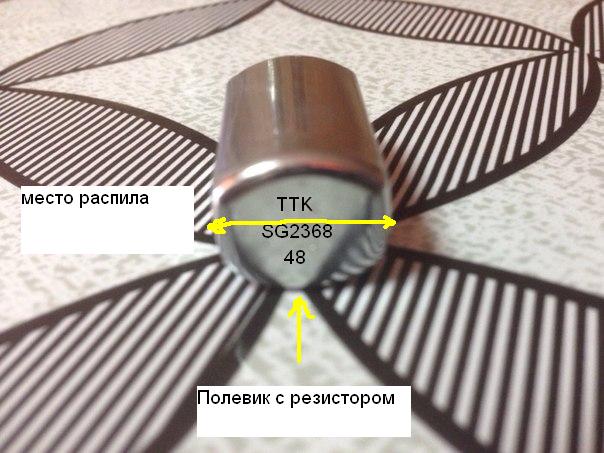

Распилил железный корпус,внутри все залито эбоксидкой.
Маленько поковырял одну сторону

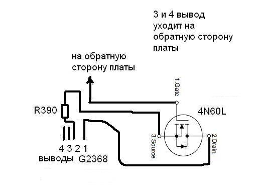

Вот схема одной стороны. Полевик(4N60L,корпус ТО 252) и резистор(0.39 ом) показал КЗ, попытаюсь заменить их.

Подкинул полевик 2N60,резистор не менял - появились пульсирующие напряжения на вторичке. :?
