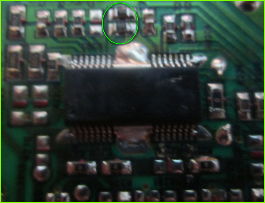

LED драйвер выполнен на микросхеме LED DR AP3616M28.
Ток подсветки- вывод 22. К данной ножке подключено два резистора (указано на фото)
AP3116M28.jpg [ 126.67 КБ | Просмотров: 17973 ]
Были установлены два резистора 68к + 510к. Включение- в параллель. Общее сопротивление примерно 60 к (лень было считать, просто замерил мультиком :) ).
Ток подсветки составлял примерно 310mA. Применяемые светодиоды- 2835, для них это почти на пределе, удалил оба резистора, поставил один на 82к. Ток подсветки уменьшился до 250 mA.
