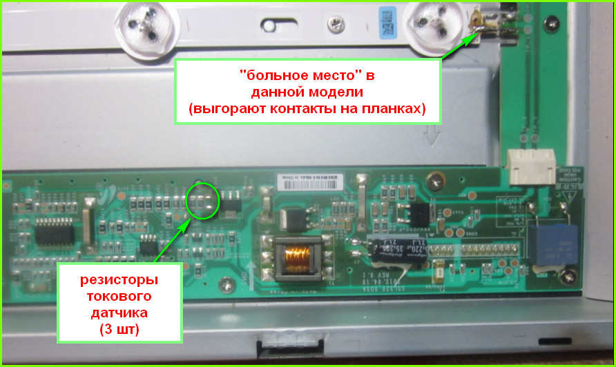

Модуль SSL320_0D3A. Встретился в LCD телевизоре Philips 32PFL3107H/60, находится внутри "корыта".
Токовый датчик состоит из трех резисторов. Чтобы понизить ток подсветки достаточно просто выкинуть один из резиков.
Кроме этого у этой модели есть еще одно больное место- выгорание контактов на светодиодных планках. Лучше всего продублировать их при помощи перемычек
ssl320_0d3a.jpg [ 142.49 КБ | Просмотров: 2185 ]

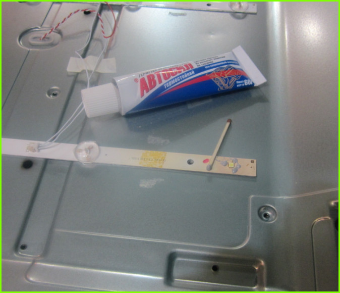

А что за герметик использовался для приклеивания, обычный, белый силикон. Или красный термостойкий. Он же сразу вроде не застывает, ждать надо сколько? Я пользуюсь ультрафиолетовым 5 секунд, когда иногда клею. Больше практикую полную замену готовыми планками. Столько гемора бывает с разборкой да ещё если много паять.
СообщениеДобавлено: 01 май 2022, 09:52
Сообщения: 4721
герметик подбирал экспериментальным путем. Время засыхания может колебаться от 30 минут до 4 часов. Больше всего понравился серый термостойкий "автосил"- время высыхания минут 25-30
ORION-OLT-32002-10.jpg [ 81.02 КБ | Просмотров: 2163 ]
В принципе и красный термостойкий неплохо подходит, но застывает минут 40.

Жень а что ультрфилолет не применяешь, очень много времени экономит и не застывает пока не засветишь.
СообщениеДобавлено: 01 май 2022, 17:32
Сообщения: 4721
Привычка наверное- просто привык уже как-то. В случае повторных ремонтов срезается легко.
Экспериментировал долго.
В принципе любой герметик можно использовать- сначала выдавливаешь немного на бумажку, затем ждешь минут 10 чтобы немного загустел, потом клеишь пуговицы. До полного высыхания еще нужно минут 20-25. За это время можно пока пленки и матрицу на место поставить и даже успеть чаю попить :)
