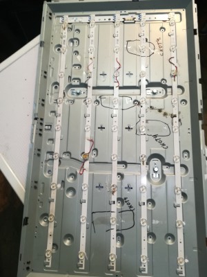

Тут была затронута тема об мастерских которые хвалятся что ставят якобы только оригинальные детали. Вот представитель таких вот мастерских. Жуткий колхозище одним словом. Все измазано пастой, подтеки какие-то. Скотч рулит лучше любого клея. Им приклеены несколько линз. Куски планок с разными светодиодами к тому же.
Все как всегда- "
тяп-ляп на отъеб...сь"
Тут самое обидное что: когда к тебе приезжают- ты в их глазах просто колхозник живущий по соседству, ну а "сервис-центр"- это звучит круто!!! Тут и переплатить не жалко!
Ох, блин, сколько раз уже переделывать приходилось после этих "продвинутых" мастеров... ;)
