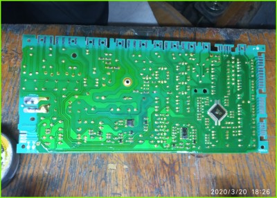

Здравствуйте.Пришла стиральная машинка-не включается.
Beko_1.jpg [ 102.52 КБ | Просмотров: 2693 ]
Вскрыл и снял плату.Выгорели пара резисторов и пара симисторов.

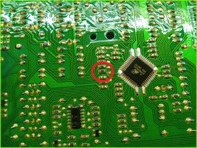

Beko_2.jpg [ 237.57 КБ | Просмотров: 2693 ]
Всё что видно на симисторах "TC9 Z*03 M* G*627"(*-это неизвестная маркировка ,их разорвало),смотрю справа ряд идёт ряд похожих с маркировкой "TC9 Z0103 MA GE627" (думаю там аналогичные,и резисторы походу тоже такие же как в ряду с этими симисторами)Думаю закажу-попробую впаяю.Переворачиваю плату и опять гарь

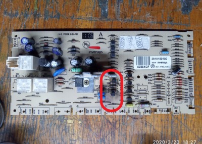

Beko_3.jpg [ 301.3 КБ | Просмотров: 2693 ]
]Но что это за компонент и какие его характеристики-неизвестно.Прошу помощи у Вас,может у кого то схема или такая же плата под рукой.Кто это?Вот вся плата

 Заголовок сообщения: Re: Beko wkd 54580 (труп)
СообщениеДобавлено: 21 мар 2020, 01:10
Это обычный smd резистор,но дело вовсе не в этом.
Глянь внимательно от куда и кудой идет эта цепь.
Похоже на контроллер Atmega32L-8au.
Возможно он сдох и в замене симисторов нет смысла.
Но нада таки проверить
Честно говоря я только начинаю работу с радиоэлектроникой и не имею понятия как это сделать.На ютубе глянул там или про прошивку или про шимконтролеры(с помощью осциллографа ,которого у меня нет).Как его проверить?Спасибо.
СообщениеДобавлено: 22 мар 2020, 10:11
Makcum писал(а):
Как его проверить?
У каждой детали таки имеется даташит согласно которому мона проверить саму деталь,а зачастую и режимы.
А в целом весь ремонт начинается с визуального осмотра,далее проверка БП на наличие питающих напруг,их отсутствие и фильтрацию.
Даже если выгорело в управлении или исполнительном устройстве виной может оказаться БП.
Начинай и будет щастье!!!

Сообщения: 3241
Не в обиду будет сказано но со слишком сложного начал заниматься. Последствия могут ухудшить состояние девайса.Сам контроллер не греется хоть, питания какие показатели.
Пришли симисторы с резюками,ну думаю щас впаяю и попробую.Переворачиваю плату,глядь,на контроллере отколот кусочек!!!Блин да раз 5 на тебя смотрел,думаю.А тут на тебе...
Совет всем -внимательно осматривайте компоненты.
Ну мусор так в мусор!
