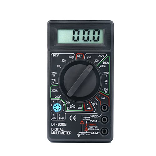

Простой и дешевый ИОН начинающего радиолюбителя можно использовать для проверки диапазона 20 вольт постоянного напряжения мультиметра. Поскольку в дешевых мультиметрах,
DT830.jpg [ 28.67 КБ | Просмотров: 9363 ]
которыми чаще всего и пользуются начинающие радиолюбители, входной делитель собран на постоянных сопротивлениях и регулировку производят всего на одном диапазоне. Регулировка для всех шкал производиться одним резистором, на шкале измерения постоянного напряжения.
