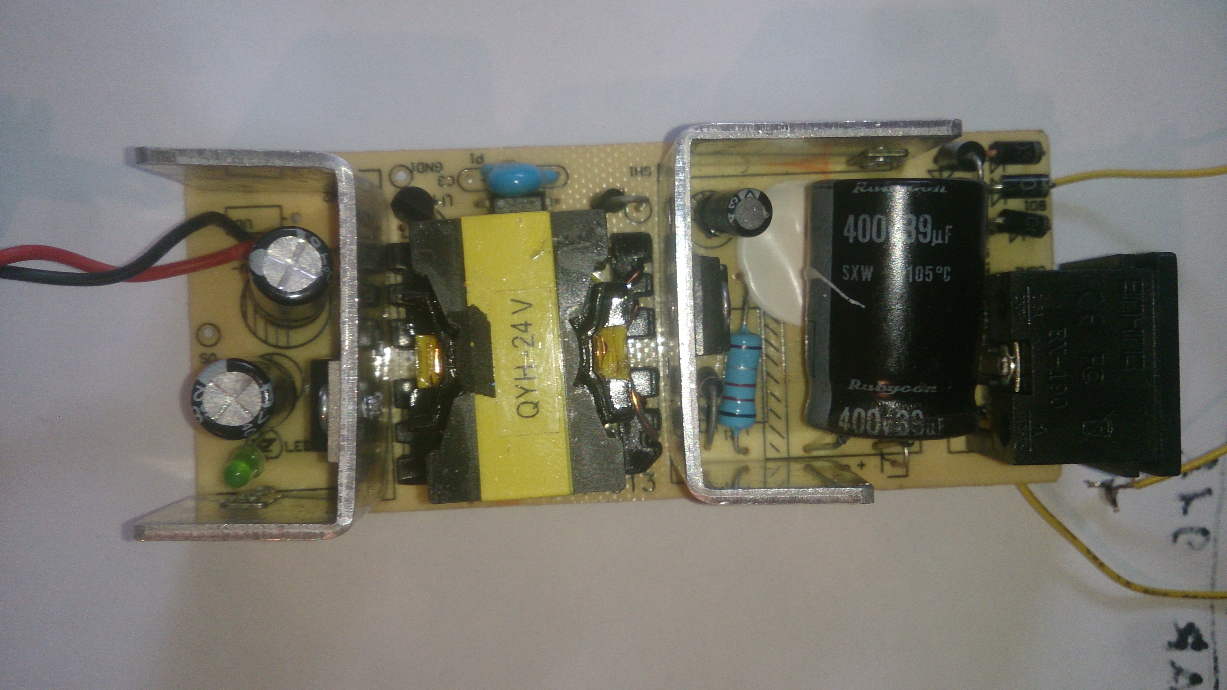

Вот фото с верху
15516063577611948960801.jpg [ 1.82 МБ | Просмотров: 3203 ]
СообщениеДобавлено: 03 мар 2019, 13:04
Последний раз спрашиваю -Какое напряжение на самом большом электролитическом конденсаторе :?:
СообщениеДобавлено: 03 мар 2019, 20:23
Вижу в схеме TL431, не плохо бы её проверить лучше заменой.
