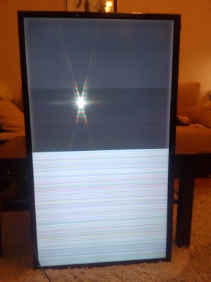

Main TP.SIS231.PT851
T-con 6870c-0469a
Маркировки матрицы нет
На планке 42 6871l- 3398edgaucv3094
Изображение стабильно, не меняется.
Пока осмотрел видимых повреждений нет, ничего не окислено. От соединил, по новой подсоединил все шлейфы, ничего не изменилось.
Как вы считаете, что может быть наиболее вероятной причиной поломки, с чего начать проверку.
Возможна ли само диагностика матрицы на этом телевизоре и как.
Может кто знает модель матрицы. Могу ли правый шлейф t-con на правой части экрана сейчас полосы бросить на левую половину экрана и посмотреть появится там цветные полосы, или шлейфы не семетричны.
IMG_20181008_221014.jpg [ 569.96 КБ | Просмотров: 2344 ]

Сделаем вид шо последнюю строчку ты не печатал.
Не нада ни чо перекидывать,просто откинь сначала один шлейф потом другой и нам изо скинь.
Фамилия матраса пишется на задней стенке корыта со стороны где платы прикручены,обычно вверху,в углах или середке не важно.

KostaN писал(а):
что может быть причиной ,
Не хотелось бы портить настроение но таки да.Скорей всего собака порылась в самом матрасе.

Ну осмотр делался с мощной тупой, явных дефектов не выявлено.
Шлейфы проверены.
Далее я так понимаю неисправность может быть как в самой панели, tcon, main. Если нет наиболее вероятных подозрений, то следующий шаг запустить автономную проверку матрицы. Вопрос есть ли этот режим и если да как его запустить на этом телевизоре.

При таких густых полосках майн не при делах.
Глянь сюдой может чо понравицца.
