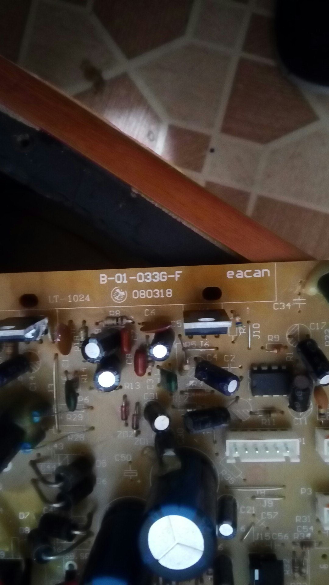

Какой регулятор? Громкость, высокие и низкие? Он не на пайке, там штекера. Когда ручками кручу никаких посторонних шумов. Заметил что потемнела микросхема D1875. На сколько я знаю она отвечает за низкие частоты, может такое поведение быть из за нее? Плата на фото. Схему пока не нашел...

Проблему решил заменой 2х электролитов 3300 на 35В и 2х 3300 на 25В и микросхемы D1875 на аналог LM1875T. Цена вопроса 350р
