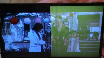

Проблема такая половина экрана зеленая пелена.
Думаю виновник гамма но все контакты гаммы на шлейф к матрице приходят звонятся нормально. Может кто даст дельный совет.

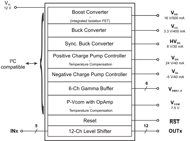

Подозрение на гамму. Подскажите кто нибудь. TPS65175 выдает на V12 / V11 / V10 / V5 / V4 / V3. При этом на остальных шести V на фото помечено красным на всех 8.2V. Эти шесть выводов не используются получается ?
Даташит на TPS65175 не нашел зато нашел картинку и на ней указана GMA всего 6 каналов.

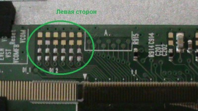

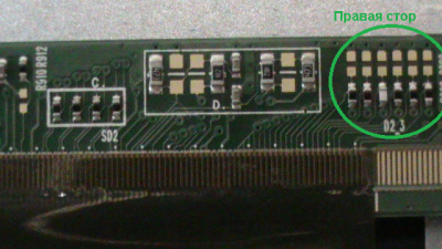

На левой стороне планки матрицы, шесть резисторов через которые приходит V (8.2) на шлейф матрицы вообще отсутствовали. На правой стороне резисторы есть. Запаял перемычки в место резисторов изображение ухудшилось, стало практически без цветным.
Подскажите не пойму нужны эти 8,2V на матрице вообще или нет.

Был неправ где 8,2V это CLK1 - CLK6
