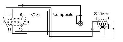

2017-06-21_185735.png [ 15.82 КБ | Просмотров: 702 ]
Вот примерная схема этого переходника.
kirux писал(а):
а почему он не прокатит?
Не словишь синхронизацию по строкам, кадрам и с RGB проблема.
2017-06-21_155807.png [ 6.47 КБ | Просмотров: 702 ]
Вот разъём - покумекай. :oops:
