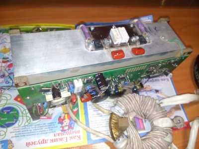

rubear писал(а):
и срабатывает реле то можно предположить что дежурка работает, только надо проверить точно напряжение .
реле срабатывает, оба куллера крутятся, лампочка неисправность (красн) загорается на секунду .
IMG_20170618_201528.jpg [ 1.63 МБ | Просмотров: 2598 ]
IMG_20170618_201511.jpg [ 1.87 МБ | Просмотров: 2598 ]
IMG_20170618_201454.jpg [ 2.29 МБ | Просмотров: 2598 ]
IMG_20170618_201425.jpg [ 1.62 МБ | Просмотров: 2598 ]
IMG_20170618_201406.jpg [ 1.37 МБ | Просмотров: 2598 ]
 Заголовок сообщения: Re: Страт 200 (сварочный инвертор)
СообщениеДобавлено: 19 июн 2017, 11:17
Третье фото в низу скорей всего генератор,середина питание и верх драйвер ключей.
Если с питанием не разберёсся в ген не лезь,он те не по зубам
Шлёпни крупным планом ключи и саму плату в профиль!!!
И замеры,замеры,замеры.

Извеняюсь,в каких точках замеры сделать? .я тока мерял на кондёрах 300вольт, на силовых+- 0-0.1 скачет...и пытался управляющие сигналы где проводки померять мультиком.. у меня 0 показывало)
IMG_20170619_1327182.jpg [ 1.58 МБ | Просмотров: 2595 ]
IMG_20170619_1326071.jpg [ 2.19 МБ | Просмотров: 2595 ]
IMG_20170619_132642.jpg [ 2.09 МБ | Просмотров: 2595 ]
IMG_20170619_132631.jpg [ 1.85 МБ | Просмотров: 2595 ]

Смари! Допустим у тя есть некая плата на которой стоят силовые сранзисторы на их ногах нада мерить.
В центре схемы есть два транзистора похожие на полевики (не обязательно) с их ног снимаем замеры.
Далее есть две микры,на них исчем даташит и согласно ему делаем замеры на их пинах.
Тож самое сделать и с транзистором в углу.
Чо за микрухи в центре?
С тебя плоскогубцами тащить инфу,тыж молчишь как Чарли Чаплин.

Блин если честно первый раз вижу такое чудо, на первый прикид можно сказать что как бы самоделка . Проверять надо в районе IR2110S там уже так напаяно по сто раз и проверять что входит и выходит из этих микросхем, может их тож зацепило при пробое ключей .IRFBE20 это ключи дежурки. И надо правильно указывать микросхемы, правильно будет UC2825DW а не UC28250W

Силовые Ключи 1) Б-К 0 , Б-Э 2в 2)Б-К шкалит мультик(еденичку пишет) Б-Э скачет 1-3-4-9 в
Дежурка мосфеты 1) G-S 950v ,G-D скачет до 16v ,D-S немного меняется держится около 14,48 2) G-S скачет до 4в , G-D 9-10-4v ,D-S 14.48
IR2110S подскажите как ещё промерить замерял 1) Com-lo 7-4-3v , Com-Ho бесконечность 2)Com-Lo0 0.1v , Com-Ho держится около 10в
Безымянный.jpg [ 60.56 КБ | Просмотров: 2590 ]
