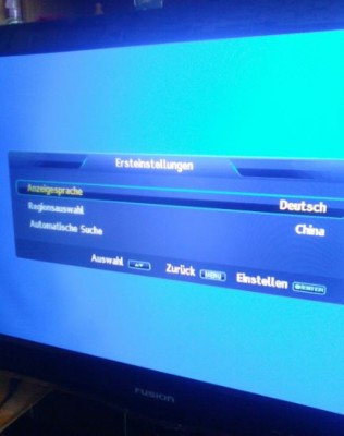

Данный аппарат каждый раз после вкл. начинает с выбора языка и тд Может есть решение данной проблемы?
оооо.JPG [ 30.04 КБ | Просмотров: 2878 ]

Изначально так было?
 Заголовок сообщения: Re: телевизор fusion 32lf11
СообщениеДобавлено: 20 фев 2017, 18:59
Зарегистрирован: 20 фев 2017, 14:13
Сообщения: 18
место жительства: калязин
Нет, работал исправно потом синий экран, ни на что не реагировал и какие то горе мастера "подремонтировали чуток" и вот результат...
СообщениеДобавлено: 20 фев 2017, 19:13
А чего и как они там ремонтировали ты, конечно, не в курсе?
Так-то вообще на программный сбой похоже, возможно перепрошивка требуется
Выходит и не такие уж и "горе-мастера"... Может просто прошивку родную не нашли: чего туда производитель впихнул, одному только китайскому богу известно...
СообщениеДобавлено: 20 фев 2017, 19:17
Сообщения: 18
Понятно а где можно найти данную прошивку?
СообщениеДобавлено: 20 фев 2017, 19:21
Прошивку в инете, конечно, можно поискать, вот только может получиться так, что для того чтобы ее туда впихнуть программатор потребуется.
Сам сможешь?
СообщениеДобавлено: 20 фев 2017, 21:01
Изначально нада было попробовать перешить собсной ПО!!
Теперь больше интересует шо к телу подключено, и к чему тело подключено.??
СообщениеДобавлено: 20 фев 2017, 21:14
Цитата:
Model Fusion FLTV-32LF11
LCD - CMO V315H4-LE2
шасси : T.MT8222.10B 10186
проц : MT8222AHMU
flash : WINBOND 25Q32BVSIG
eeprom : FT24C32
tuner : TDQ-6F6/T1260W
eeprom можно ставить чистую
По мне так eeprom чудит
Прошивка http://tel-spb.ru/remont-tv-lcd/fusion-fltv-32lf11
СообщениеДобавлено: 20 фев 2017, 22:03
Сообщения: 208
Откуда: Краснодарский край.
место жительства: Тамань.
Можно ещё попробовать сделать сброс на заводские настройки, а если не поможет, то менять прошивку.
СообщениеДобавлено: 20 фев 2017, 22:12
Сообщения: 18
Спасибо за своевременную попытку помочь,посоветуйте программатор для этой флэш-памяти 25q32BVSIG 1022
