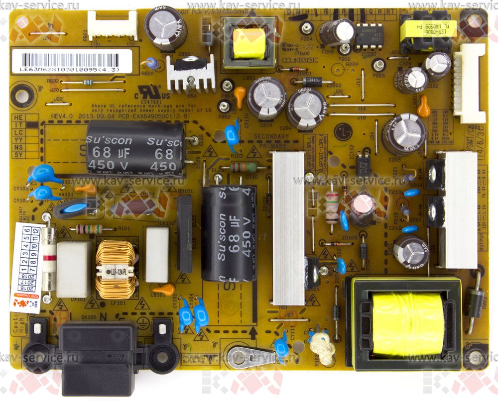

Привет Всем Заглянувшим !
В БП сгорел предохранитель,обнаружил в КЗ силовой полевик.
Откинул полевик,лампа вместо предохранителя,на банке 300 вольт.
На затворе полевика нет напряжения,может осликом нужно глянуть :oops:
При КЗ в силовом ключе всегда вылетает шимка ?
В БП PFC нет.
СообщениеДобавлено: 23 ноя 2016, 10:36
Ага, глянь питание шимки и осликом что выходит с шимки, не всегда шимку убивает :)
СообщениеДобавлено: 23 ноя 2016, 11:12
Только на 4 выводе есть 232 вольта,стабилитрон пробит?
LGP32-13PL1.pdf [428.85 КБ]
СообщениеДобавлено: 23 ноя 2016, 11:34
А по даташиту какое папряжение питание шимки?
СообщениеДобавлено: 23 ноя 2016, 11:40
35 вольт максимально,15 вольт вроде должно
Может что нет транзистора(первичка ведь разорвана) и нет этого напряжения :oops:
SSC1S311A SSC1S311.pdf [228.45 КБ]
СообщениеДобавлено: 23 ноя 2016, 12:26
Ну судя по схеме, на ST должно быть до 35В. А у тебя больше 220?
СообщениеДобавлено: 23 ноя 2016, 14:25
У меня там 230 вольтов
ZD105 целый,R103 согласно схемы
по питанию шимки D102,R112 в норме,полевик подкинул 2N60.
Не могу понять почему нет напряжения на С103 :?
Может из-за шимки?
Откинуть шимку что-ли ?
7 вывод(питание) шимки показывает 46 ом.Похоже та же песня что и в предыдущей теме ;)
EAX64905001(2.8)-222-1000x1000.jpg [ 168.14 КБ | Просмотров: 13425 ]
СообщениеДобавлено: 23 ноя 2016, 18:58
На C103 напряжение появляется только после запуска ИИП. На ножку ST по даташиту может заходить напряжение выше 300в, может быть даташит не верный :? и если в обвязке все норм, то получается что шим не рабочая :(
СообщениеДобавлено: 14 янв 2017, 12:51
Заменил предохранитель, шимку и силовой ключ на аналогичное .
Тело отдал клиенту две недели назад - претензий нет
Sergey спасибо за помощь :drinks:
Тема закрыта ,вопрос решен .
