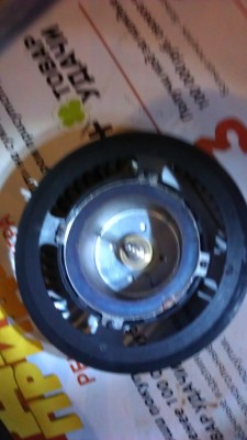

Есть центробежный кулер на 4-пин не рабочий, надо его отремонтировать и снять статор с платой.Как правильно снять не сломав плату и корпус ? Статор одет на латунную трубку , а она сидит на корпусе.

Снимаешь наклейку и виними штопорное кольцо(винил).Затем лопасти снимутся и твоему взору раскинутся до си не виданные потроха.

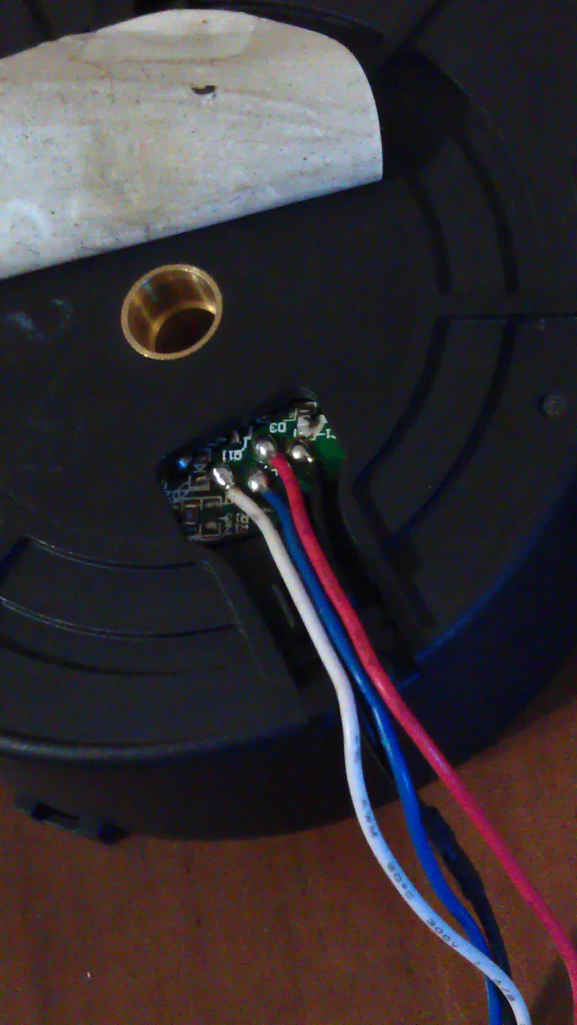

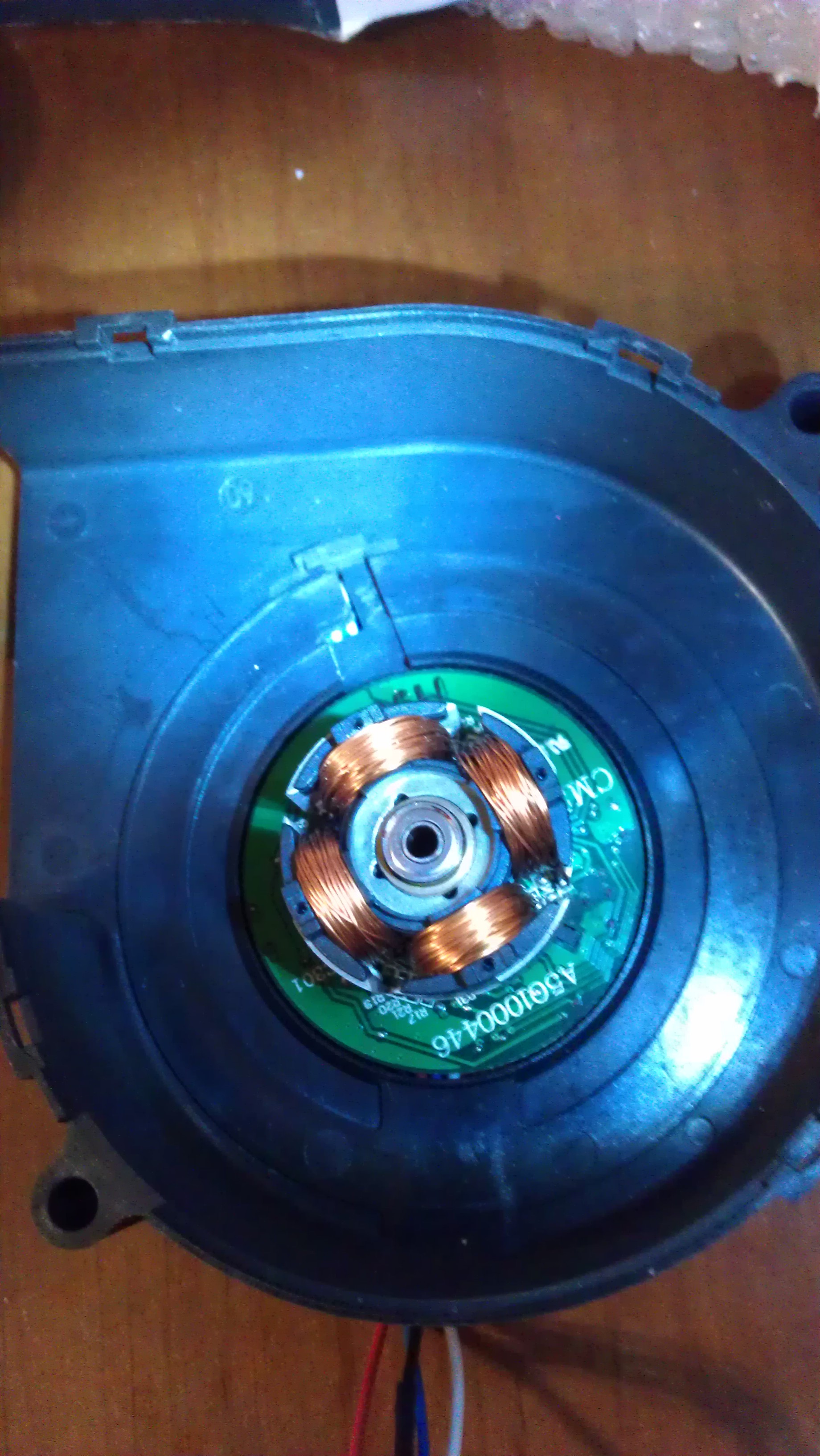

Спасибо разобрал а дальше не знаю как.Как снять статор ? Статор с платой вынимается из корпуса вместе с латунным валом из корпуса или статор както вынуть с латунного вала а латунный вал останется в корпусе ? Прошу совета.Дали позаниматся.

 Заголовок сообщения: Re: Кулер
СообщениеДобавлено: 04 ноя 2016, 22:41
Сама трубка,я так понимаю за прессована в пластмасс.
Пробуй варианты,возможно паяльником прогреть,но таки без фанатизма.
СообщениеДобавлено: 06 ноя 2016, 00:16
Посмотри по внимательней,не может он таким способом разбираться.
Может эта трубка должна раскручиваться как то или внутреннее штопорное кольцо должно быть!!
Кстати ща много вентиляторов не разборных,одноразовых,где все вклеено и даже не предусмотрено ТО.

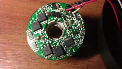

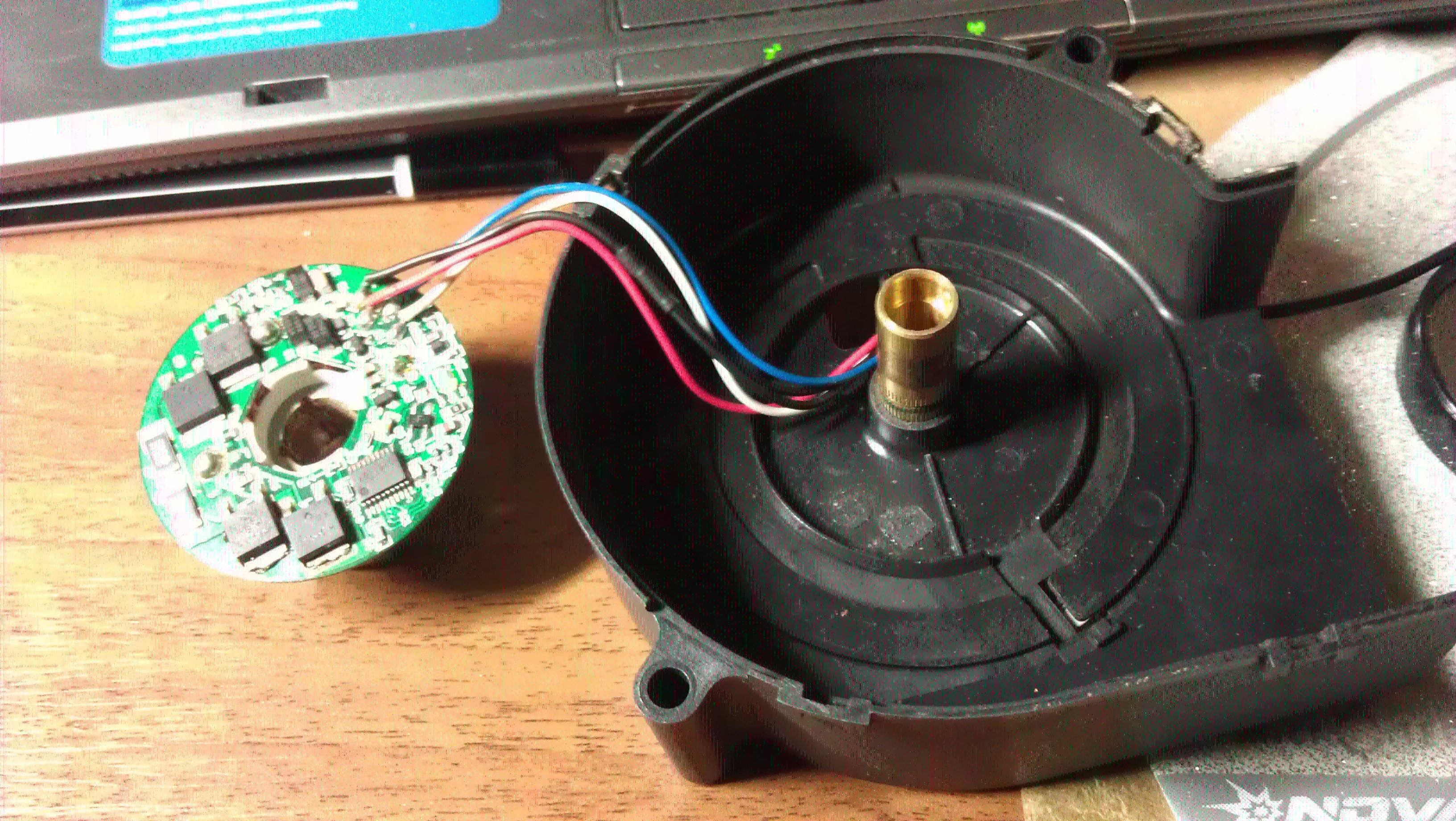

Спасибо за подсказку, разобрал ! Вопрос возник.Подскажите, можно ли без платы , ее не использовать, подсоединить в две точки к обмотке статоре плюс и минус 12 вольт от блока питания ? Сопротивление обмотки статора тестер показал
1.1 Ом.
СообщениеДобавлено: 06 ноя 2016, 20:28
Шоб я так жил,почему именно без платы?
Просто взять и попробовать отремонтировать слабо?
Две пары транзисторов,микра и три диёда это сложно
Или таки тот случай када результат значения не имеет?
Тада нада пробовать!!!
