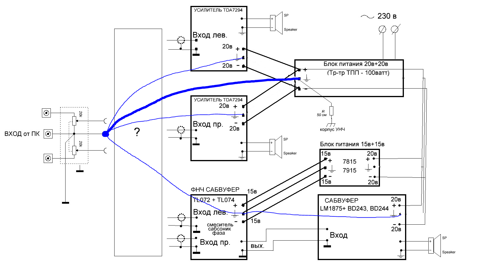

Добрый день или вечер. Собрал усилитель 2.1 в металлическом корпусе. Усилитель 2 канала на микросхемах TDA 7294, сабвуфер с на LM1875 + на выходе BD243, BD244. ФНЧ для сабвуфера на TL072 B TL074.
Всё хорошо работает, даже можно сказать отлично, ни малейшего фона ни шумов - НО только по отдельности. Как только соединяю всё это с регулятором громкости (просто в параллель) появляется фон 50гц.( не сильный, но не приятный). Вопрос: как правильно подключить регулировку общей громкости. Как обустроить этот узел? В Инете не могу найти.
Блок схему усилителя прилагаю.

alexurhd52, проблема с которой ты столкнулся, называется - земляная петля.
Это когда земля устройства оказывается соединена в кольцо. В твоем случае через силовые и сигнальные кабеля.
Так нельзя подключать. Разводи все земли от входа. Звездой.
Отцепляй все земли от блока питания, и веди с блока питания силовую землю на вход, на регулятор громкости (рядом с ним контактную площадку сделай)
А уже оттуда к каждому УМЗЧ веди свою отдельную землю. Земли выходов усилителей мощности (что идут на динамики) объединять нельзя.
Иначе опять земляную петлю замутишь. Вот я нарисовал что где отрезать и как соединить.

Если вдруг не понял, добавлю.
Земля на каждую плату усилителя, должна приходить с одной точки.
А так как вход регулятора громкости у нас так и так начинается с общей земли, и она идет потом по сигнальному проводу на плату УМЗЧ,
то оттуда и следует вести землю. И больше, земли каждого отдельного канала, нигде не должны пересекаться или соединяться с другими землями.

Да, переменник правильно подцеплен, только зачем он, если сигнал стерео? Простой стерео и переменник нужен.
Земли почти правильно.
В общем с транса не должна земля идти на усилители и стабилизатор 15В напрямую.
С транса идет один толстенный провод, на вход, на центральную массу. Оттуда один идет на плату левого канала,
второй на плату правого канала, а третий идет на блок сумматоров и фильтров саба, а с него на усилитель саба. Не
отдельными проводами на УМЗЧ и фильтр саба, а одним. Сначала на фильтр, и потом с него на УМЗЧ саба.
На стабилизатор +-15В не надо ничего с общей точки тянуть, пусть он как зацеплен на массу платы фильтров, так и остается.
Считай его единым целым с платой фильтров.
С транса на все платы приходит только плюс и минус, все! Земля с транса идет одна! На Вход.
А оттуда как я сказал. И еще раз нарисовал. Теперь подтер все ненужное. Может так понятней.

А входы вот так, с простым сдвоенным переменником и делать надо
Снимок.PNG [ 123.2 КБ | Просмотров: 2513 ]

Добрый день. Переделал разводку земли как указано выше. Как был ранее фон, так и остался
- ни больше, ни меньше.
