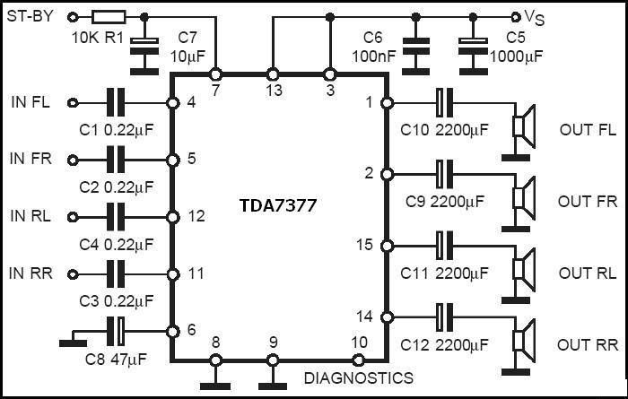

tda7377.jpg [ 47.96 КБ | Просмотров: 5348 ]
sanitar писал(а):
На 7 ноге питание есть - 6 В
это стенд-бай вроде? а откуда информация что там 6В должно быть?

Для начала схему в студию. Какой еще делитель?
На 7 выводе согласно даташита должно быть +3.5В.

sanitar, а к чему был этот делитель?
По даташиту да, микра должна запускаться при напряжении +3.5В, но может ей больше надо?
Попробуй собрать все же на кондере и 10кОм резисторе, как в даташите. Может не хватает ей.
Схема то простейшая. Накосячить сложно тут, если микра исправна. Выхода не коротил случайно на массу?
Если хоть один из выходов на массу закоротит, может хана микре придти.
