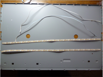

Сегодня на конец дошли руки у меня до этого моника, пришли запчасти. Монитор собрал, все замечательно работает. Потребление диодной ленты составило 580ma.(ленту использовал 120/1). Ленту пришлось подрезать на 1 мм. Фото отчет по возможности прилагаю что было сделано.
Screenshot_9.png [ 1.08 МБ | Просмотров: 1799 ]
Screenshot_7.png [ 1.17 МБ | Просмотров: 1799 ]
Screenshot_11.png [ 1.15 МБ | Просмотров: 1799 ]
