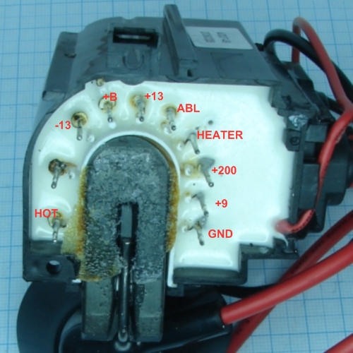

ТДКС 157-177B. (не путать с 154-177Т от телевизора Funai MK7!!!)
Телевизоры Gold Star (LG) шасси MC-41B. Он-же 157-375F

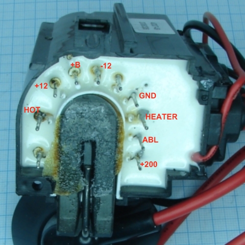

BSC25-09N46. Телевизор Polar 37CTV3260. Шасси TD183
