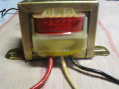

Добрый день. Помогите пожайлуста опознать трансформатор.
Комментарий к файлу: Толстые провода

Толстые провода это скорее всего вторичка.
Замерь сопротивление каждой из обмоток и замеры давай сюда.

Да уже вроде разобрался
Сопротивление между красным и чёрным - 492 ОМ, красным и белым, белым и чёрным - 246 Ом (1-ое фото) - это первичная?
между чёрными - 3,97 Ом, белым и чёрными - 1,98 Ом (2-ое фото)
Подключил более толстую обмотку в сеть через лампочку - на тонкой (значит я так понимаю вторичная) показало между чёрными 20В, между белым и чёрным - 10В.
Значит и на 220 и на 127 рассчитан?
очень даже возможно
Странно только что вторичная тонким проводом выполнена. Хотя, в принципе, сами обмотки не видны...
По параметрам вроде похоже что это от микроволновки транс

Ну что китайский это явно.

Он скорее всего и на 220 и 115в. судя по трем первичным обмоткам. Пробуй через лампу запускать, первичка будет иметь высокое сопротивление.

Уже попробовал.
ЗЫ. Я там написал выше сопротивление.
Не факт хотя и там может стоять.Успешно применяется в мафонах,сабах и т.д. даи ваще во всем до чего дотронулась рука узкоглазого чела.
