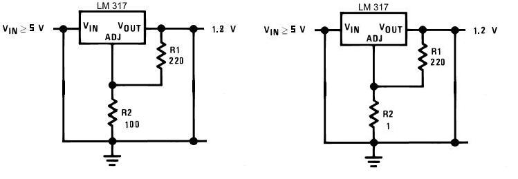

Привет Всем Кто В Теме!
В данном теле сгорает стабилизатор напряжения на 1.2 и 1.8 вольт.
Знакомый мастер менял родные 8 выводные стабилизаторы(AAG2AA)на аналогичные - они сгорают.
Собираю стабилизаторы на LM 317 и резисторах .Напряжения на выходе идеальные !
Вместо радиатора LM использую корпус ресивера,конечно-же через прокладку и шайбу .
Корпус разогревается - рука терпит .Тело работает нормально ,на прогоне 3 недели.
Кто сталкивался с этим телом, подскажите долго ли протянет ресивер или проц. хана ?
Правильно ли собраны стабилизаторы?
LM317-1.8 и 1.2 вольт.JPG [ 17.86 КБ | Просмотров: 8612 ]

Я вот точно не помню, вроде бы AAG2AA импульсные, у них кпд выше чем у обычных стабилизаторов. Я бы на выхода этих стабов стабилитроны поставил, греются же сильно, вдруг LM накроется, но думаю, что скорее всего это ложное опасение :)
А что даст стабилитрон? Когда сгорает родной стабилизатор то на его выходе 5 вольт т.е как и на входе.
Температура правда под 100 градусов.
Процессор выдерживает это перенапряжение. С 10 тел только одно не ожило - попробую прошить.

Дополнительное охлаждение - вентилятор я ставлю.
Мне интересно-может напряжение садит не проц, например обвязка питания по 1.8 вольт?
Стабы собраны правильно.
Другое дело почему такой большой ток?
Померяй тестером проводимость на корпус.
Если (плюсом вставай на выход стаба) проводимость маленькая, то потребляют нелинейные цепи.
Что там ещё кроме проца от него питается?
Фильтрующие(блокировочные) конденсаторы проверь сидящие на этой шине.
Если всё-равно ЛМ-ка греется-добавь ключевой транзистор типа КТ819.
Схем в инете валом.
