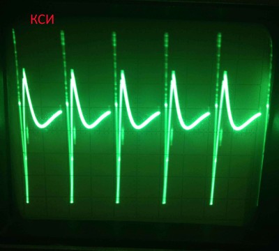

Всем здравствуйте! Занимаюсь оцифровкой VHS, материал несут все чаще низкого качества поэтому решил собрать устройство на к174ха11 из этой статьи http://rumlin.narod.ru/regen.htm. Устройство восстанавливает кадровые и строчные синхроимпульсы видеосигнала. Там внизу статьи ссылки на схему и печатку доработанные Alexом нерабочие, поэтому связывался с автором и он любезно их предоставил. Схему я прикрепил.
Есть вопросы:
После запуска картинка есть, но искажена слева. Испытывал на некачественном VHS материале, улучшения не получил, очень много теряется кадров (стало даже хуже).
Посмотрел осциллографом сигналы на катоде диода VD3, согласно схеме – ССИ, а на катоде диода VD4 – КСИ, соответственно на пересечении анодов синхросмесь. ССИ и КСИ какие-то странные, по идее они должны быть правильной формы, синхросмесь близка к правде, но тоже с погрешностями, есть лишние элементы... длительность строки подстроить под 64 мкс удалось а вот ширина ССИ меньше положенных 4,7 +-2 мкс.
Ребятки, подскажите, кто силен в импульсной схемотехнике, как получить правильную форму ССИ и КСИ чтобы уложить в стандарт?
Комментарий к файлу: строчный синхроимпульс
ССИ.JPG [ 145.4 КБ | Просмотров: 9314 ]
Комментарий к файлу: кадровый синхроимпульс
КСИ.JPG [ 168.14 КБ | Просмотров: 9314 ]

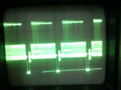

Наконец-то обмерил при наличии сигнала...
не нравится мне то что происходит после VT2...
Комментарий к файлу: это сигнал на 9 ноге микросхемы
нога 9.jpg [ 238.42 КБ | Просмотров: 9298 ]

СообщениеДобавлено: 27 дек 2014, 07:58
Зарегистрирован: 22 дек 2014, 13:27
Сообщения: 9
а это сигнал на ноге 8
нога 8.jpg [ 229.11 КБ | Просмотров: 9298 ]
СообщениеДобавлено: 27 дек 2014, 08:02
Сообщения: 9
насколько я понимаю, на выводе 8 должен быть усиленный синхросигнал, но кажется там какой-то бред, не похож он на синхросигнал :?
