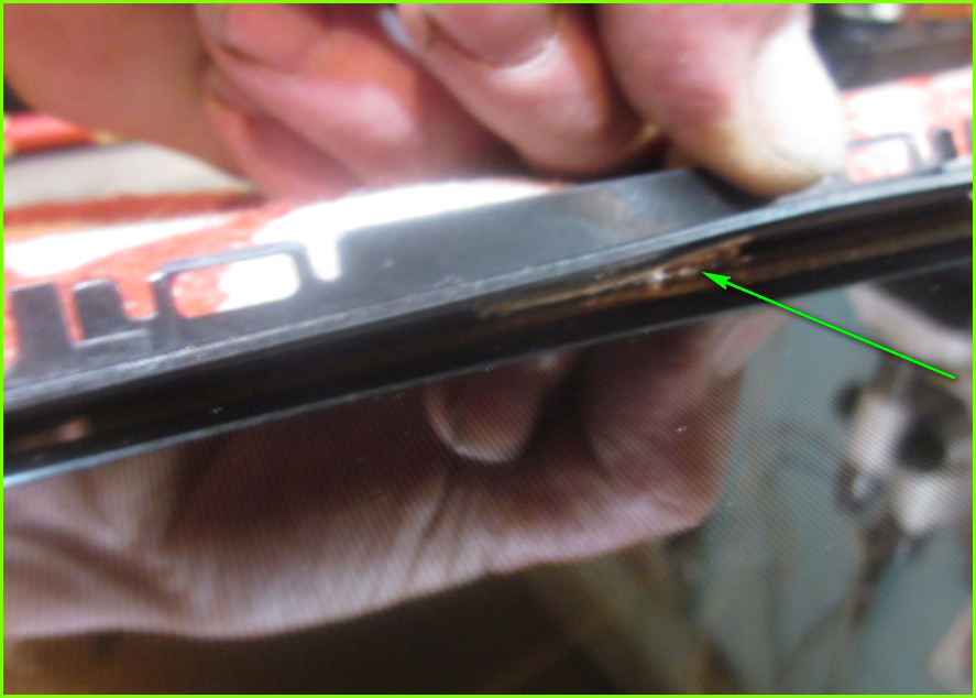

Мне позавчера "выпало счастье" с моделью 32PHT4101 дело иметь. Так там матрас в трех местах приклеян оказался- слева, справа и внизу между шлейфами. Причем таким образом, что хрен подлезешь- рамка мешается. Изматерился пока снял... Пришлось снимать матрас вместе с рамкой, и только потом добрался и отклеил.
Philips_32PHT4101-9.jpg [ 109.37 КБ | Просмотров: 2222 ]
Если-в чё, подробности вот здесь http://remtv-secret.ru/philips-32pht4101-remont-podsvetki/
А что за герметик использовался для приклеивания, обычный, белый силикон. Или красный термостойкий. Он же сразу вроде не застывает, ждать надо сколько? Я пользуюсь ультрафиолетовым 5 секунд, когда иногда клею. Больше практикую полную замену готовыми планками. Столько гемора бывает с разборкой да ещё если много паять.

герметик подбирал экспериментальным путем. Время засыхания может колебаться от 30 минут до 4 часов. Больше всего понравился серый термостойкий "автосил"- время высыхания минут 25-30
ORION-OLT-32002-10.jpg [ 81.02 КБ | Просмотров: 2208 ]
В принципе и красный термостойкий неплохо подходит, но застывает минут 40.

Привычка наверное- просто привык уже как-то. В случае повторных ремонтов срезается легко.
Экспериментировал долго.
В принципе любой герметик можно использовать- сначала выдавливаешь немного на бумажку, затем ждешь минут 10 чтобы немного загустел, потом клеишь пуговицы. До полного высыхания еще нужно минут 20-25. За это время можно пока пленки и матрицу на место поставить и даже успеть чаю попить :)
