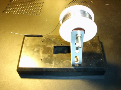

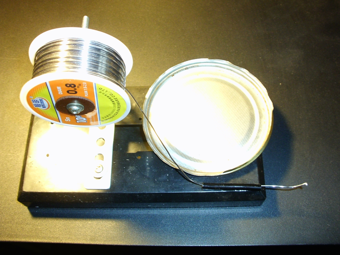

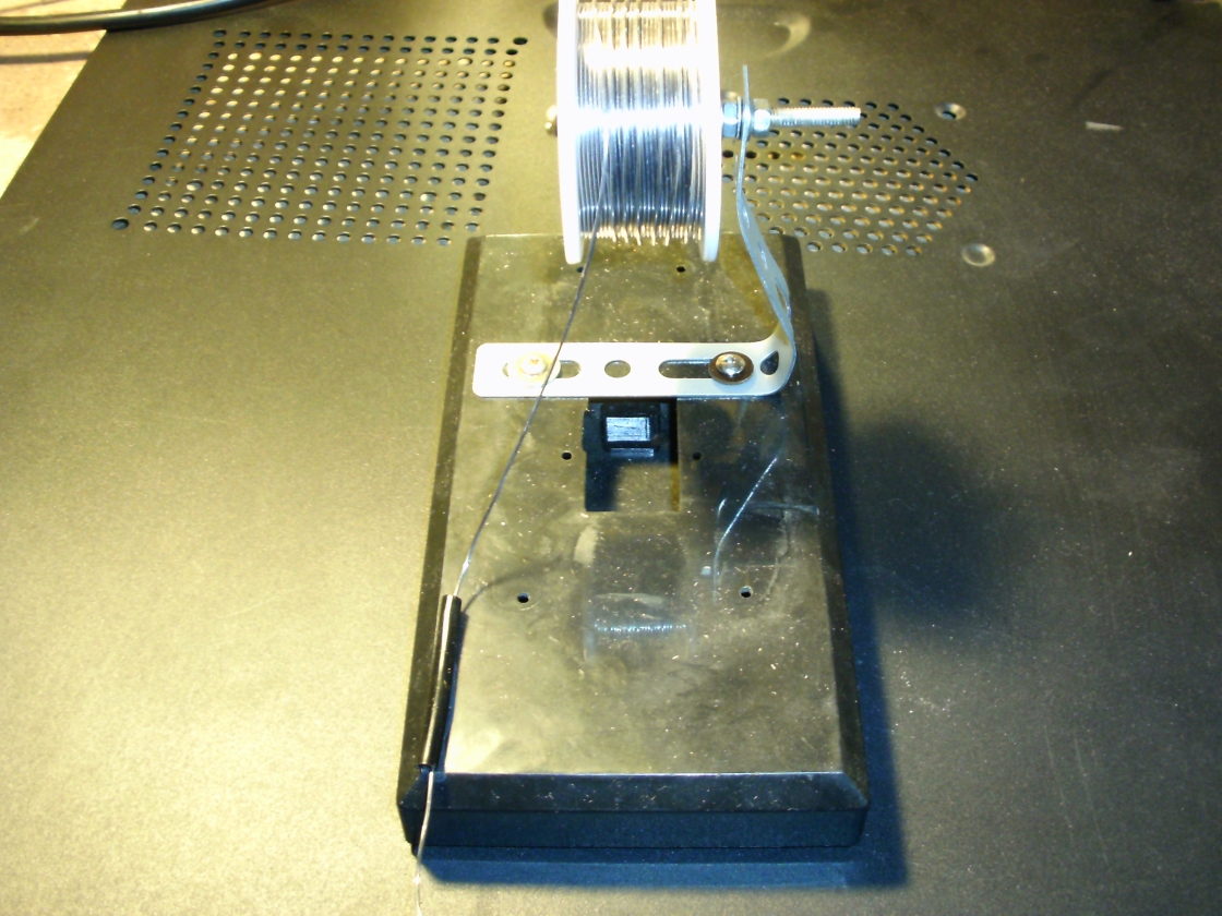

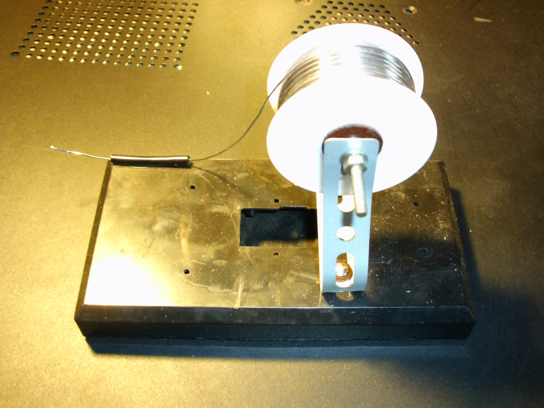

Изготовлено из подручных средств
radio-uchebnik (1).jpg [ 667.29 КБ | Просмотров: 3115 ]
radio-uchebnik (2).jpg [ 613.12 КБ | Просмотров: 3115 ]
radio-uchebnik (3).jpg [ 665.45 КБ | Просмотров: 3115 ]

Идея хорошая но реализовано только 30%.
Я как то хотел полуавтомат зделать для припоя .
Так как ремонтом занимаюсь холодильников имеется у меня капилярная трубка медная d внутреним 2мм .
я отрезал этой трубки 10 см засунул припой туда поводил -туда/сюда вроде не заминается -ход есть!
Потом соорудил приставку на которой катушка припоя закреплена с двигателем ,который обеспечивает поступательные движения.
И капилярку вместе с катушкой и дрыгателем закрепил на паяльнике ,тоесть конец капилярки соосно сопоставил с концом жала паяльника.
В мечтах было подносить паяльник с конструкцией на пайку ,нагревать деталь и запускать моторчик ,чтоб он подавал припой на разогретую деталь и спаивал её.
Но увы почему то не получалось не как припой не лип на деталь ,а шариком висел возле капилярки,иногда заминался припой и не шёл по кондуктору , d припоя был 0.5.
Очень хороший проект бы получился если реализовать его.
кто что думает?

Что значит 30% :D все 100% пользуюсь им, смысл в простоте. А по авто подаче, это как у полуавтоматической сварки, там проволока подается по каналу, может быть есть смысл использовать сам канал, его можно взять к примеру от велосипеда, вытащить от туда тросик и будет подающий канал, туда вставить припой, а толкать его будут какие нибудь ролики, типа от прокатных от видеомагнитофонов.
СообщениеДобавлено: 11 янв 2014, 19:12
И будет кстати гнущаяся подача, сам прибор на полу, а припой можно поднять вверх.

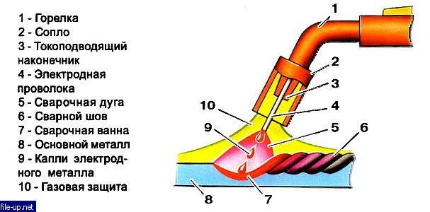

Трос -канал слишком большой его внутрений d 5-6мм куда его такой толстый если припой у нас редко когда 0.8мм бывает.
трос канал не спозиционирует на нужную позицию -это очень актуально при пайке смд или мелочи ,а с трос канала выходить припой будет слишком размашисто.
нужно делать наконечник такой без сопла

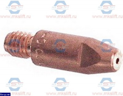

1.jpg [ 41.15 КБ | Просмотров: 3037 ]
или так
2.jpg [ 37.63 КБ | Просмотров: 3037 ]
как раз подойдёт капилярная трубка с малым внутреним d.
идея хорошая безусловно,ход мыслей правильный .
Реализовать такое чудо и запатетовать предстваляешь сколько можно людям жизнь облегчить! :shock:
Не где такого подобного не видел и не слышал.
Может тему создать новую.
Контактный полуавтомат для пайки?

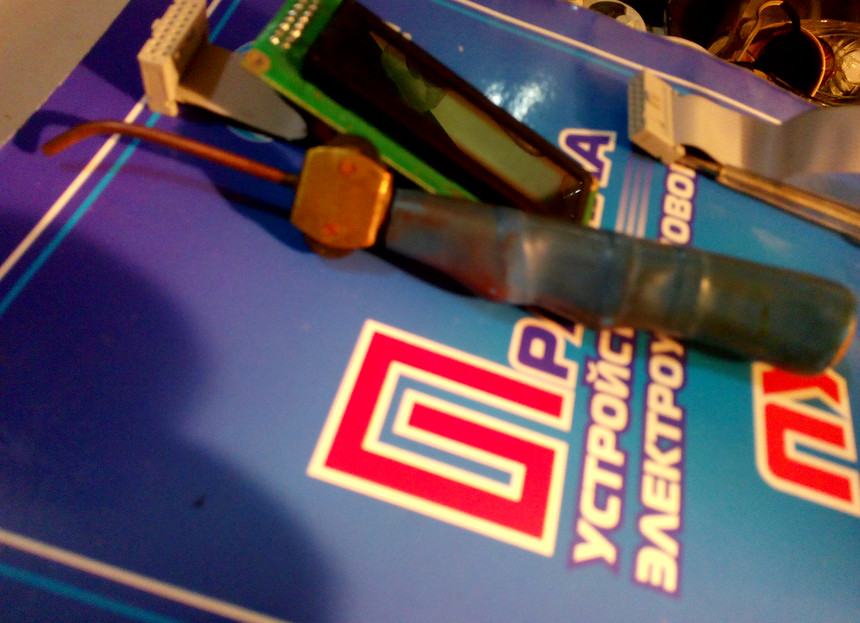

Я для себя смастерил дозатор из подручных материалов. Справляется на ура. Самоделкой доволен
2015-01-22_124640.jpg [ 158.63 КБ | Просмотров: 3037 ]
СообщениеДобавлено: 22 янв 2015, 09:55
Дозатор чего боюсь спросить? :D не волшебного ли белого порошка :lol:
