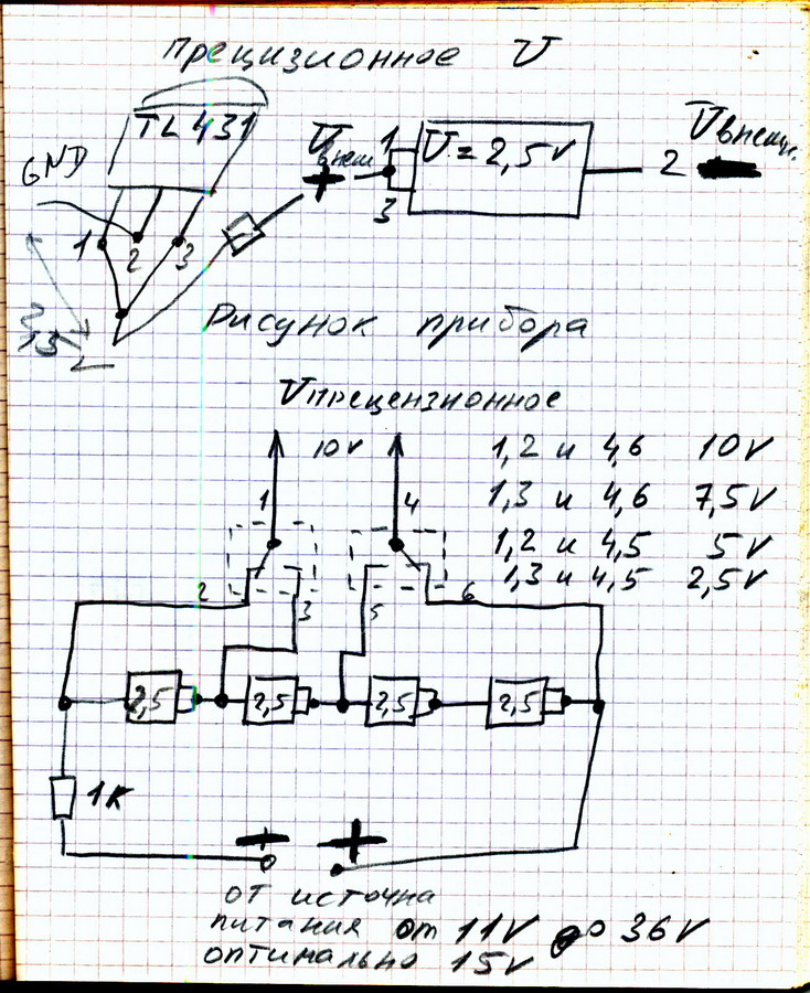

Предлагаемая схема очень проста и легко повторима.
1- схема.jpg [ 235.82 КБ | Просмотров: 9352 ]

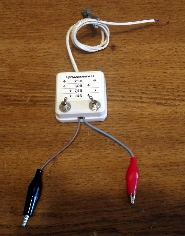

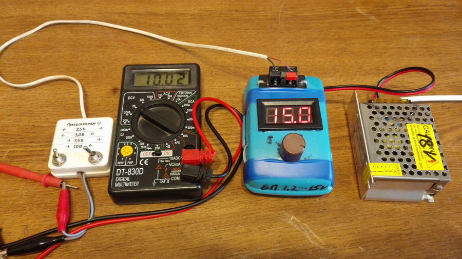

Можно просто собрать и пользоваться без переключателей, а можно собрать с переключателями в едином корпусе как законченное устройство.
2 - прибор.jpg [ 169.15 КБ | Просмотров: 9352 ]

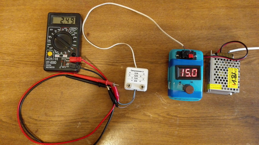

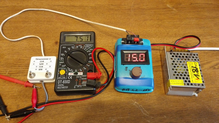

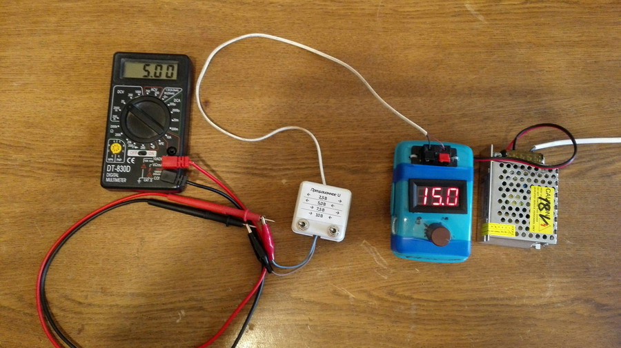

ИОН подключить к блоку питания, а к выходным контактам ИОН подключить проверяемый мультиметр. Переключателями выставлять заранее известное напряжение. Контролировать правильность показаний мультиметра. Все просто.
Пример проверки мультиметра:
3 - 2.5V.jpg [ 156.62 КБ | Просмотров: 9351 ]
4 - 5V.jpg [ 142.78 КБ | Просмотров: 9351 ]
5 - 7.5V.jpg [ 168.8 КБ | Просмотров: 9351 ]
6 - 10V.jpg [ 163.45 КБ | Просмотров: 9351 ]
Пользуйтесь.

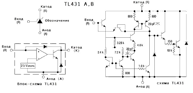

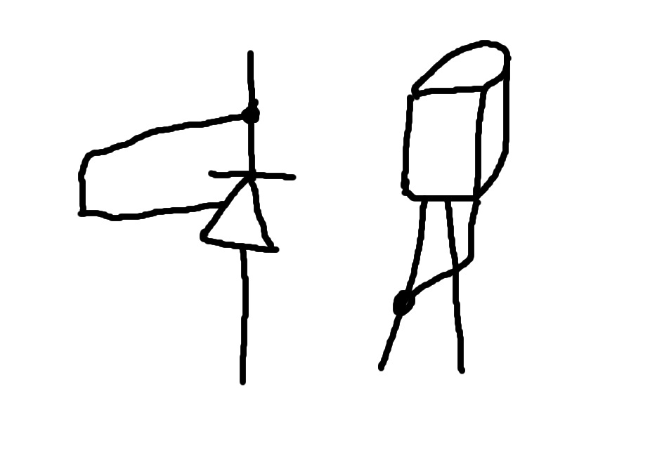

Забыл сразу добавить дополнительные материалы. Используется TL431a
TL431-shem.jpg [ 36.18 КБ | Просмотров: 9351 ]
Из схемы видно, ОУ имеет встроенный источник опорного напряжения 2,5 вольт (Vref 2495 mV) подключенный к инверсному входу, один прямой вход (R), транзистор на выходе ОУ, коллектор (К) и эмиттер (А), которого объединены с выводами питания усилителя и защитный диод от переполюсовки. Максимальный ток нагрузки этого транзистора до 100 мА, максимальное напряжение до 36 вольт. Если замкнуть крайние ножки tl431, то получим прецизионный (высокоточный) источник опорного напряжения на 2,5 вольта.
Безымянный 2.jpg [ 36.86 КБ | Просмотров: 9351 ]
