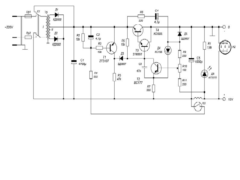

Помогите малой кровью переделать данный блок в подобие ЛБП
Поменять R10 на переменик больше на ум нечего не приходит

Можно добавить цифровой вольтметр и амперметр , если просто заменить подстроечный тогда будет регулировка от 10 до 22 вольт примерно , а если параллельно резистору R11 поставить резистор 60 ом то будет от 5 до 14 вольт, можно подобрать в небольших пределах.

Буду просто менять подстроечный R10 на переменный и через тумблер параллельно R11 резистор дополнительный - получится примерно 5-22 вольт
