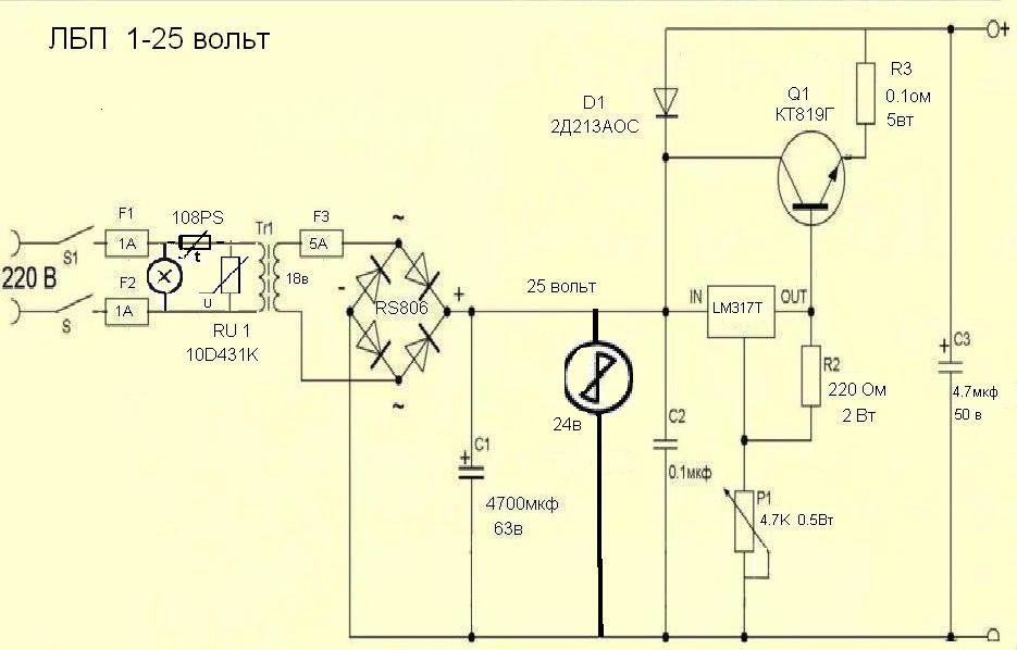

Собрал ЛБП по этой схеме (что было под рукой) :D
После двухнедельного юзания сего девайса пришел к выводу что нужна банальная защита по току.
При кратковременном (3 секунды)КЗ на выводах ЛБП попеременно уходит в КЗ транзистор Q1 или сгорает F3,остальное остается в порядке - лишь на выходе постоянные 25 вольт
Подскажите балбесу простецкую защиту примерно на 5 ампер :?
P.S Спалил 2 штуки КТ819Г и четыре предохранителя :lol:
Знаю что я дурак и предохранитель нужно было лепить на выходе - сохранил бы КТ
Но это не решит проблему :cry:
Может последовательно R3 подкинуть еще такой номинал :?:

СообщениеДобавлено: 14 фев 2017, 04:06
Серега купи готовый, не дорой с регулировкой по току :) http://ali.pub/vim8s
СообщениеДобавлено: 14 фев 2017, 07:52
Серега наверно так и сделаю - одно время приглядывался к этим девайсам но что то зациклился на схеме 317
После небольшой доработки и умощнения получу отличный ЛБП - тем паче будет регулировка по току :yahoo: чего нет в моей схеме
Спасибо Серега! :drinks:
Побежал в Китай за этим девайсом 8-)
