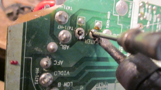

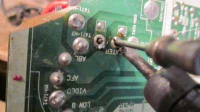

видимо я тоже умник. где то прочитал, что перед паянием - выпаеванием нужно обязательно канифолить. у меня ЛТИ-120 и всегда мажу. видать кончик отсоса я уже залудил :oops:
СообщениеДобавлено: 02 мар 2014, 13:49
Флюсы нужны чтобы смачиваемость улучшить и предотвратить окисление спаиваемых поверхностей во время нагрева.
Здесь же все наоборот получается: нужно чтобы игла вытеснила припой вокруг контакта.
demontaj_igla.jpg [ 164.8 КБ | Просмотров: 8007 ]
