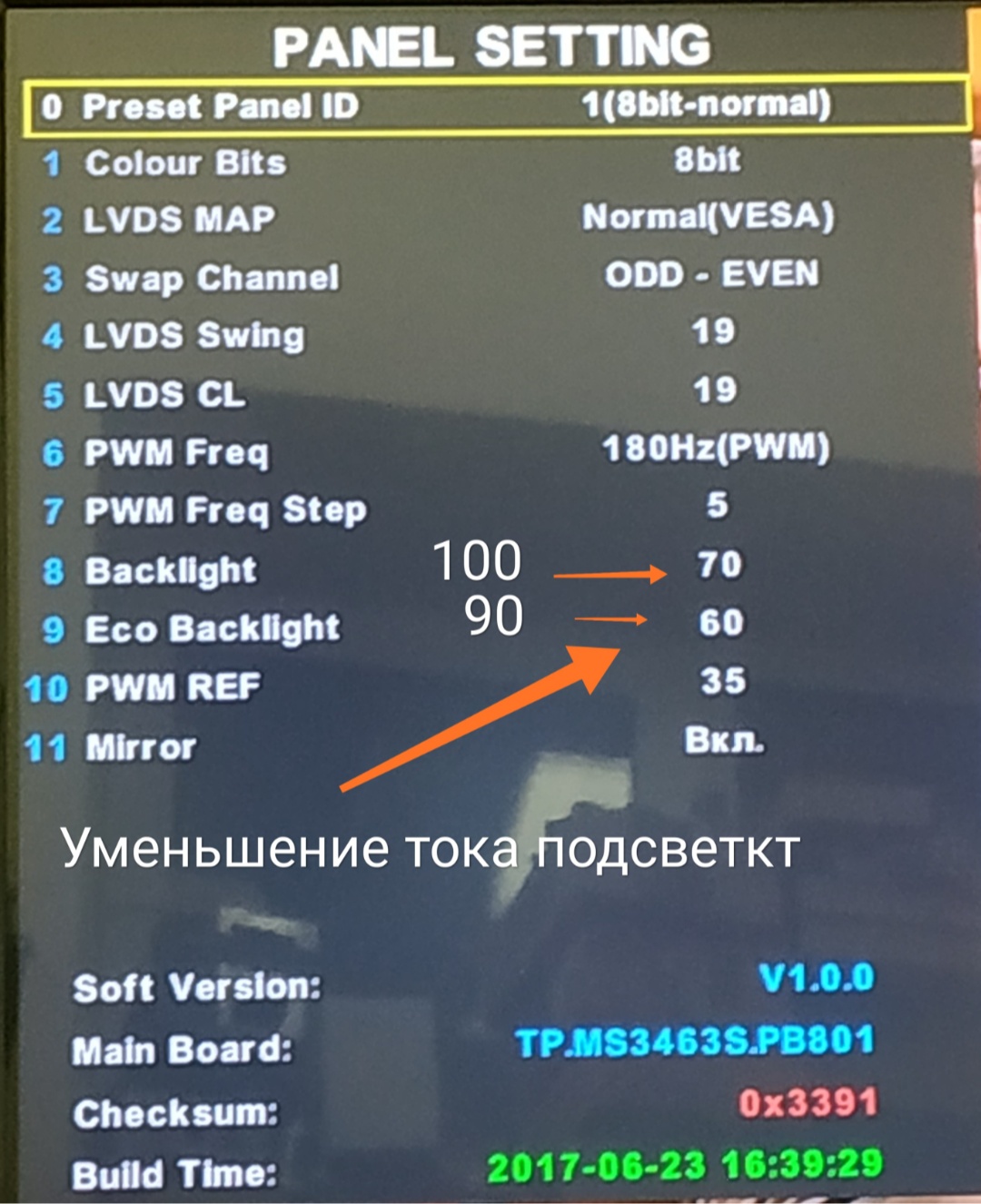

Одна и та же LED Panel (HV320WHB-N80)
в разных TV имеет разную конфигурацию подсветки 8-16 LED (1-3 планки LED).
LG 32LK615BPLB - 1 планка (LED 8 шт)
Haier LE32F1000T- 2 планки (LED 16 шт)
Значит, при подсветке из 16 LED (16W)
перемыкание 1-2 LED и ограничение тока на 30%
на качество изображения почти не влияет,
продляет срок службы оставшихся LED на 1-2 года, до приобретения новых планок.
Верно - ?
