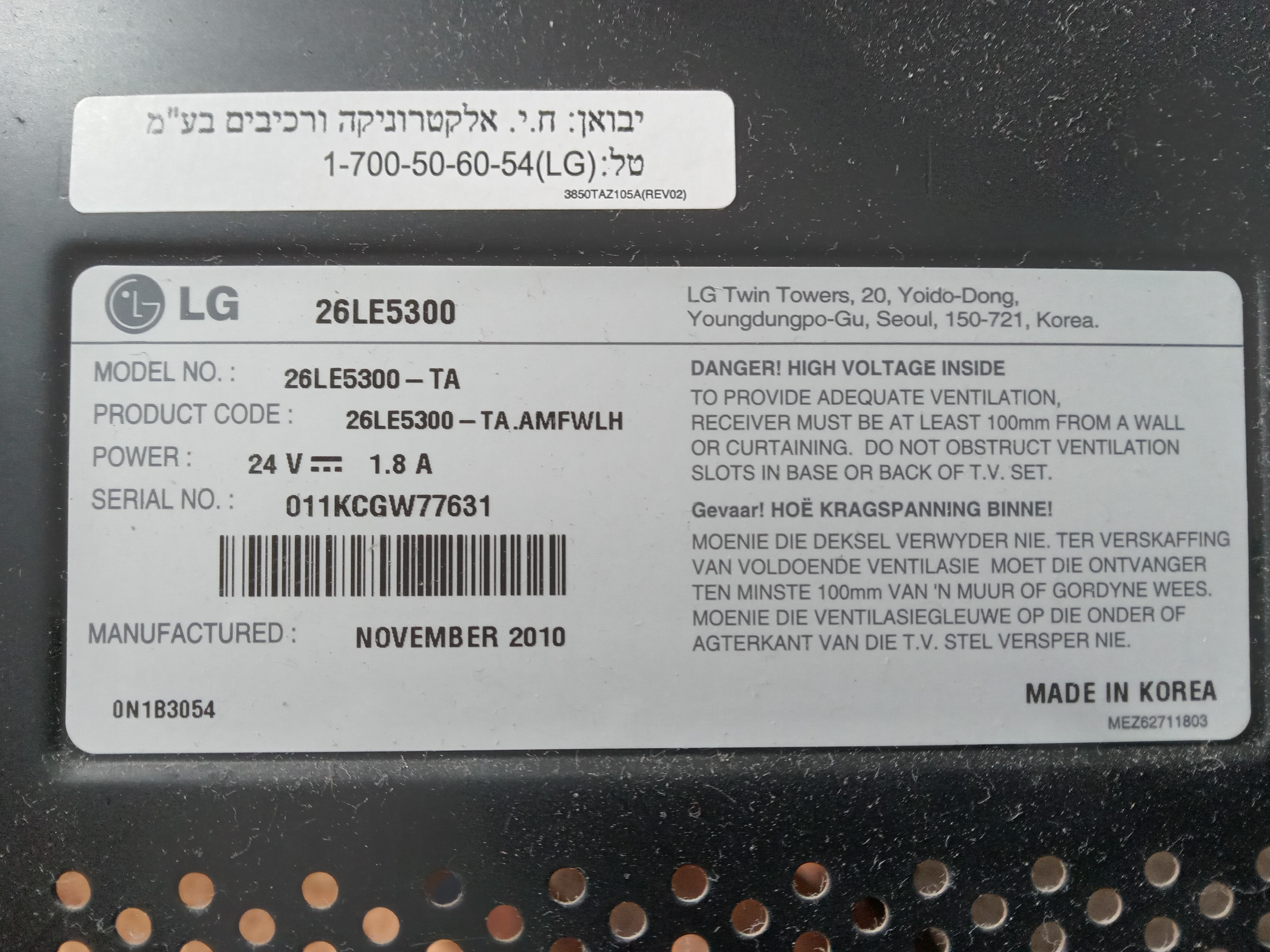

Приветствую всех. Имеется вот такой аппарат.
20240929_193151756.jpg [ 2.77 МБ | Просмотров: 8394 ]
На передней панели восемь сенсорных кнопок управления. Четыре из них не работают. Хотя с пульта всё работает.

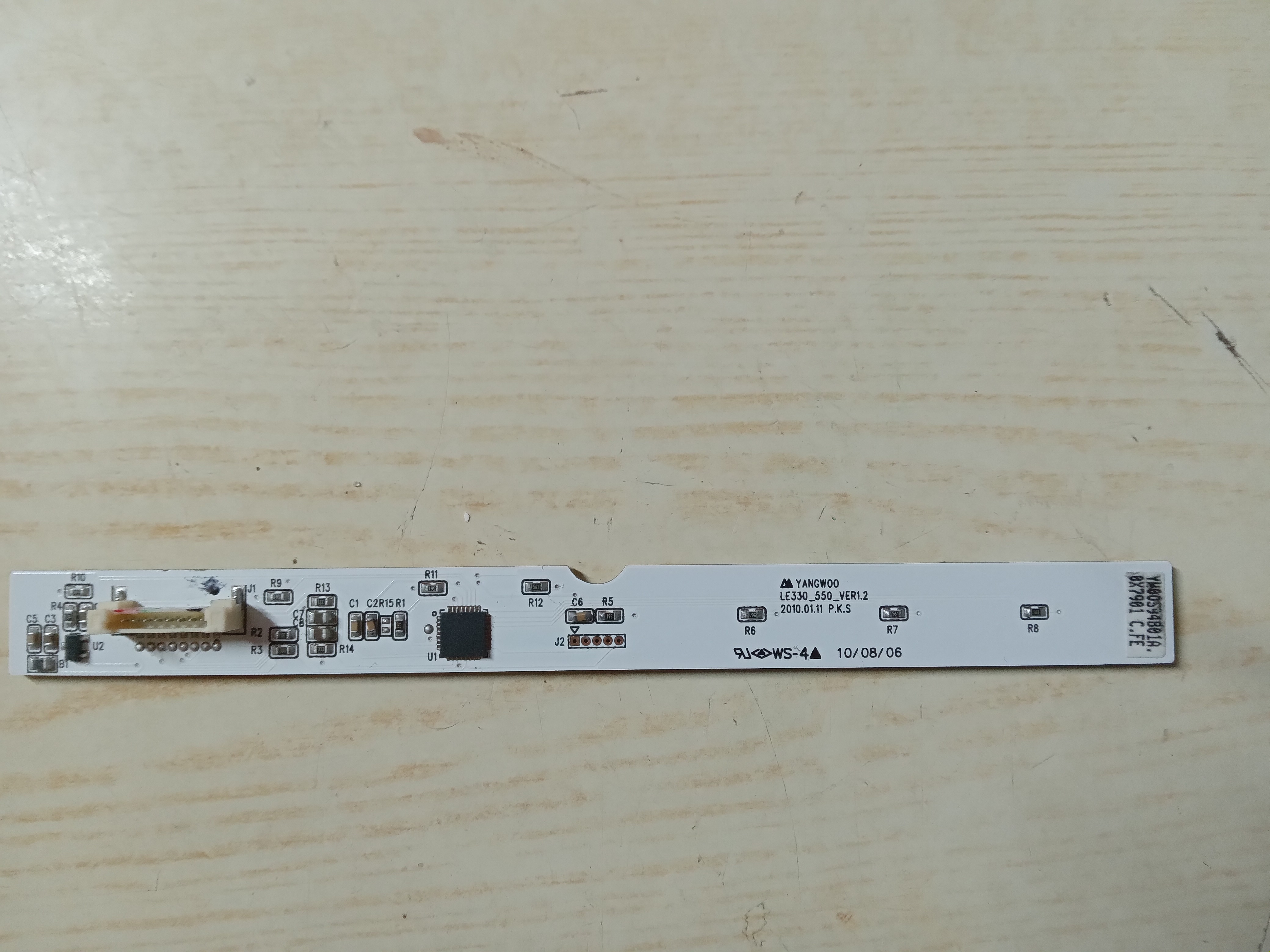

Это собственно плата с кнопками.
20240929_193414846.jpg [ 1.58 МБ | Просмотров: 8394 ]
Есть мануал, но конкретно этой платы я в нём не нашёл.

Это же сенсорные кнопки . Эта плата обычно приклеена намертво. Если снимали грубо и не аккуратно ,изгибали плату возможно повредили дорожки ,тогда нужно искать обрывы и микротрещины . Если все пайки и детали исправны то этот узел придется заменить целиком или только с пульта . Хотя возможно дело и не в кнопках, может сам проц на майне не так принимает инфу, это так, версия . Для начала проверь поступают хоть какие имульсы при нажатии этих кнопок . Подкинуть исправную другую плату нет возможности ?

20241002_194855037.jpg [ 1.92 МБ | Просмотров: 8387 ]
На 4-м и 5-м контактах присутствует 3.3в. На 5-м прослеживается сигнал от рабочих кнопок. На 4-м не прослеживается ничего.
Т.е. если я правильно понимаю, проблема на плате с кнопками?

Похоже что так. Как уже было сказано выше:

Я плату снял именно из-за неработающих кнопок. И снялась довольно легко. Маловероятно, что причина в этом.

На кнопочной плате микроконтроллер видно и куча обвеса. Тут, по-сути, два варианта- или пытаться всю мелочевку прозванивать (вдруг повезет и какой-нибудь резистор в обрыве окажется), ну или сам микроконтроллер улетел (например от статики).

Видимо конроллер.
Вот такой.
CY8C21534.PDF [386.23 КБ]
Но его если менять, то его, если я правильно понимаю, прошивать надо?
