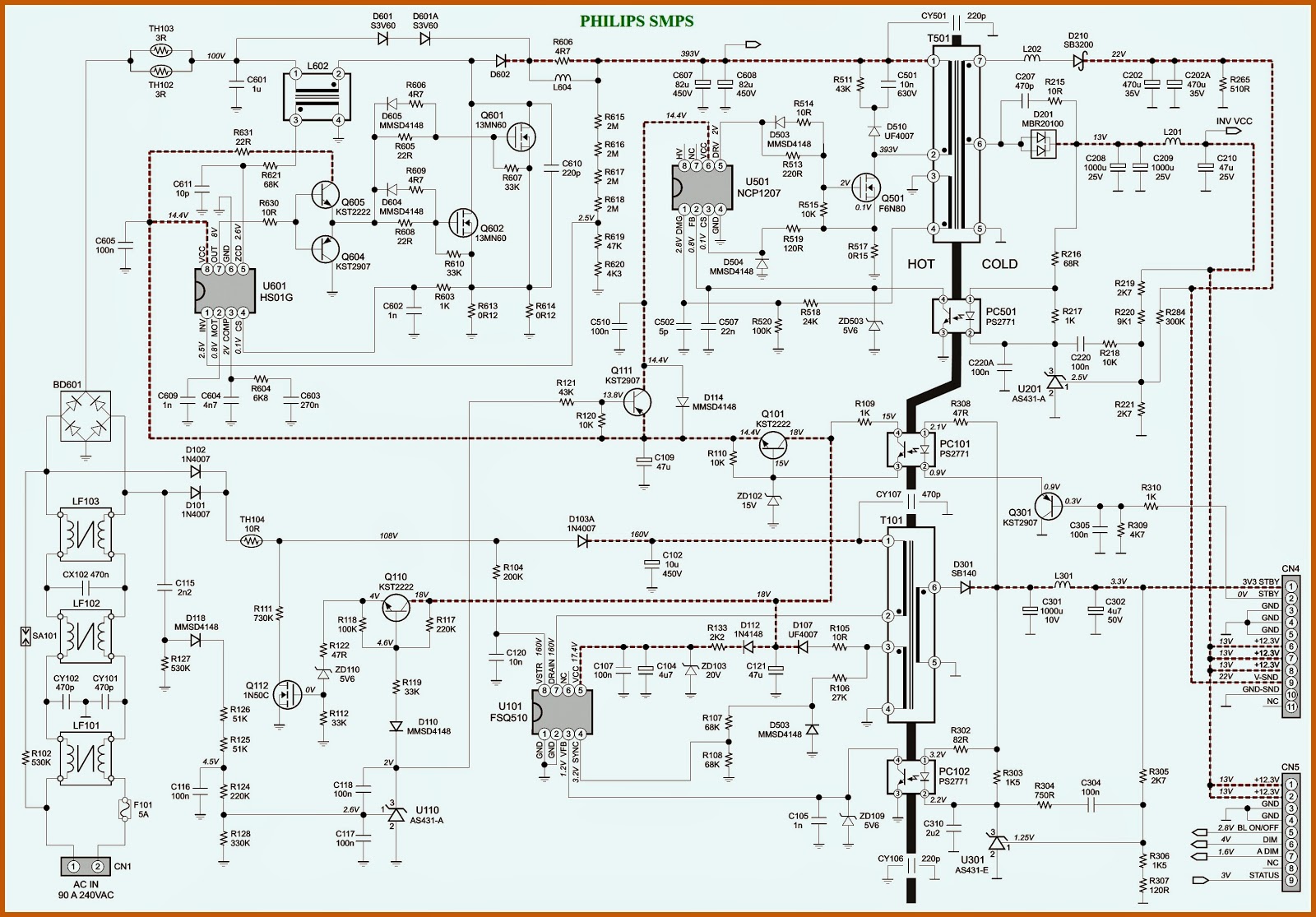

Приветствую всех. Прошу помощи в ремонте блока питания телевизора. Прилагаемая схема несколько отличается от факта, восновном в части pfc, но ШИМки все по схеме. Предистория: телевизор кончился предположительно от лопнувшего нуля в розетке, либо он лопнул от коротыша, а автомат не сработал. Итог: предохранитель, q501 обрыв, с501 пробой. Кондер поменял, мосфет вынул, он в обрыве. Промеры: дежурки 3,3в нет, при запуске (стендбай на землю) напр на толстой банке поднимается с 300в до 395в как по схеме. Если я правильно понимаю, то pfc работает? Хотя замеры на u601 почти по всем ногам кроме питания 0в, на мосфет идет постоянка 15в. Далее: питание u501 15в, по всей обвязе 0. Тут очевидно, что он досвиданья после пробоев, хотя обвязка вся целая. Замену произвел с 1207а на 1308 (это последнее действо, даже не успел пока проверить). Напрягло положение u101. На 7 и 8 ногах 300в (по схеме 160в и как бы схема идентична), на 5й ноге 13,5в вместо 17,5. В связи со всем этим я в ступоре. И сразу задам отягощающие меня вопросы: оптопары ps2771 интернет не знает,от слова совсем; я бы готов их на 817 поменять, заведомо живые, но сомнение. As431-a не достать, моно ли их менять на tl431? По даташиту они практически идентичны, за исключением шутнирующего диода, есть в наличии как tl431 так и sl431. Подозрение на u110. На нем тоже некоректные напряжения. Вроде всё написал, что посчитал важным. Если необходимо, дополню, померяю. Просьба не пинаться, не кусаться) всем откликнувшимся заранее благодарен.

Автор пишет что нет 3.3 вольта. Но откуда тогда берутся наряжение питания микры PFC 15 вольт, оно же формируется от источника питания 3.3 вольта. Если по схеме что выложили. И относительно какого минуса ты делал измерения, нужно было от первичной цепи. Сделай норм замеры всех ШИМ. И выложи норм схему а не её фотото.

Все замеры провожу относительно минуса первичной цепи, в моем случае от толстой банки и при замкнутый stndby и граунд (2 и 3 CN4). Я может что - то путаю, дежурка разве на то и дежурка, что при включении блока в сеть она уже активна? А 15В на Шимах появляется только когда stndby замыкаешь на землю. Я почему то понимаю, что дежурка 3,3в (1 контакт) должна быть постоянно на CN4. но напряжения там нет ни при каких условиях. Единственно, что когда размыкаешь стендбай и граунд, на 1 контакте (3,3В) прыгает один импульс в 10в. Могу полностью еще раз промеряться, но тогда скажите при закнутых 2 и 3 на CN4 или ничего замыкать не надо?

Какое напряжение на С 121 и на С 301. Измерь непосредственно на конденсаторе. По схеме что в теме.

С121 - 15,1в
С301 - 3,27в (я тупанул, до этого мерял относительно общего силового минуса, а тут же развязка гальваническая и свой минус) вот я досвиданья).
Значит дежура в поряде. А вот u101 маловасто напряжение? Так, дальше куда шагаем?

Запускаем блок 13и 22 вольта .

ШИМка 1207а поменяна на 1308. Транз я пока не ставил по этой шиме. В городе 1207 и вообще любые замены по ней ровно как 6n80c даже под заказ не везут. Ну али я щас не рассматриваю. Шим 1308 с донора содрал. Вместо 6n80c из наличия есть только такое p8nk80zpf, либо с донора 11n80c,но последний куда слона такого. Значит я сейчас стартану без транзистора (мкну ноги 2 и 3 cn4), если ШИМ запускается и импульсы идут, то ставлю мосфет и проверяю 13 и 22в. Без транза то их не будет же)

Всем привет. Чутка пропал, работа одолела. Подскажите, делаю замеры на u501 без транзистора. 1-0в, 2-4,3в, 3-0в, 5-15в, 6-15в. Как то на правду не похоже. Попробовал подать на ШИМ отдельно питание - импульсов стрелочником на выходе не увидел - постоянка 15в. Есть мысли?
