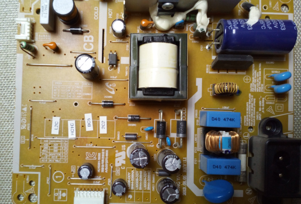

Б.п. BN44-00664A нет подсветки. Led все поменял 18шт 3v. Включил телевизор чтоб ток замерить, и светодиоды почти все перегорели. Замерил напряжение - 159v идет на led. Схему не нашел. Может кто делал такую модель с такой поломкой? Подозреваю резисторы на выходе к led....

Драйвер 341 3013x 5606. Datashiit и аналогов не нашел. Но нашел много обсуждений на тему ремонта этого блока. На pin 1 -2.5v, на 5 - 3.3v, на 7 - 3.8v, на 8 - от 4v плавно растет до 4.8v.

Аааа, вот светики первый раз я решил попробовать, выдают при 3v аж 0.3а. Теперь перепаял на светодиоды 0.15а. Для проверки решил вместо светиков впаять резистор 40кОм, и когда включил телек, то напряжение на подсветку было пару секунд 45-50v. Потом резко выросло до 120v. Завтра попробую линейки поставить. Можно ли как проверить без линеек?

При запуске напруга на светодиоды - сразу 200v и падает плавно до 150v.
СообщениеДобавлено: 20 июл 2018, 10:39
Ну и?? Судя по тому шо диодов 54 штуки имеем результат.
В момент запуска на каждом диоде 3,7 вольта затем падает до 2,9 это нормально! Единственное нада найти и заменить фильтр по этой напруге
